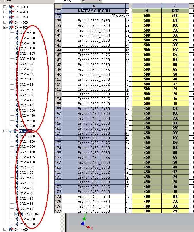

Zdravim, neví někdo podle čeho rovná díly do stromu popř. do OC?
Již několikrát se mi stalo, že mi prostě data porůznu zpřeházel (jen na výběru - součást funguje jak má). Tedy víceméně rozhází řádky.
Fakticky to tak závažná chyba není, ale DOST ZNEPŘÍJEMŇUJE práci...
Viz Obr.

Po krátké práci s těmito soubory jsem našel, kdy se generuje tato chyba. - Při opětovné editaci tabulky se 2mi (možná i více) pery. Tedy pokud vytvořím tabulku v součásti je vše v pořádku. Mohu ji i editovat Ovšem pokud zapnu na nějaký sloupec "pero 1" a na jiný "pero 2" nesmím v tabulce udělat ŽÁDNOU změnu. (s jedním "perem" se chová normálně) Ani soubor uložit jako - přepis čísla součásti...  Pokud to nedodržím zpřehází řádky Ouch. Spravit takto rozhozený soubor se mi již nepovede (odebrání per, odebrání tabulky a její opětovné vytvoření - nic).
Tvorba tabulky je vložením dat z excelu (k otevřenému listu součásti dootevřu zdrojový sešit odkud kopíruji data - bez propojení na tento sešit)

Jen pro upřesnění - "pero" je chyba překladu. V originále "key" - má být "klíč" (ve smyslu klíč třídění/řazení).

Nevím jak je to popsané v nápovědě, ale jednoduše se dá říct, že to označí sloupec podle kterého se dá snadno vybírat. Spíš než pero by se hodil překlad "klíč". U jednoho sloupce je to jasné, vícenásobný výběr je vhodný např. u redukcí a podobných součástí, kde se "odfiltrují" přebytečné hodnoty druhého sloupce.
Když nemám vytvořený sloupec s perem, musím vybírat dle názvu. Pokud označím perem jeden konec, výběr správného řádku se odehraje na základě hodnoty sloupce označený perem) a následně zas podle názvu. Jsou-li označeny oba konce  (DN a DN2) redukce, tak v okamžiku kdy vkládám i-součást do sestavy ptá se mně to na DN a následně zmenší výběr u DN2 pouze správné hodnoty, ze kterých zase vybýrám (pokud pero 1 = DN, pero 2 = DN2).
Snad jsem to popsal srozumitelně...
Po zapnutí per se občas stane, že je nutné přepnout zobrazení (na tabulce ve stromu PrTl a "Seřadit dle per").
