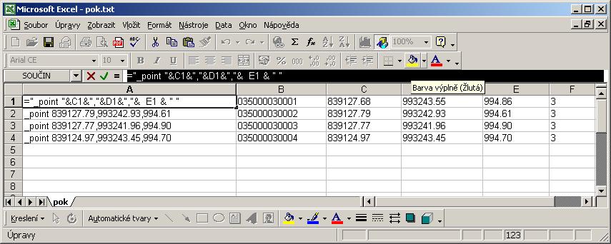

textový soubor naštěstí k dispozici mám, můžete mi někdo poradit jak tyto souřadnice načíst ? Napadlo mě to již před dotazem, ale nevim právě jak to udělat z txt souboru.
Ukazka jak vypadá txt soubor:
Klínovec YX CM 0 0 3
035000030001 839127.68 993243.55 994.86 3
035000030002 839127.79 993242.93 994.61 3
035000030003 839127.77 993241.96 994.90 3
035000030004 839124.97 993243.45 994.70 3
je tam okolo 1000 bodů

Já bych to řešil takto:
Načíst datový soubor do Exelu (Otevřít - nastavit "všechny typy souborů *.*" - jako oddělovač nastavit "mezera")
 Vložit nový první sloupec, do prvního řádku zadat vzorec ="_point "&C1&","&D1&","&  E1 & " "
Zkopírovat na všechny řádky prvního sloupce.
Poté označit první sloupec, zkopírovat do schránky, spustit autocad s novým výkresem a vložit na příkazovou řádku.

Že do toho šťourám, musíte mít všechny souřadnice X a Y záporné, jinak místo na Klínovci budete někde ....  (aby to nebylo neslušné, napadá mne ... Murmansk ?)
