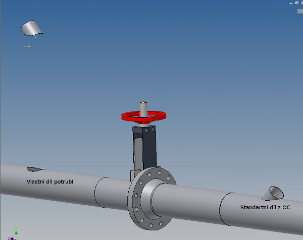

Řešil někdo tečné napojení tras? Tedy mám průběžnou trasu a do ní přivedu tečně s vnějším průměrem menší trubku. Jedno jestli pod úhlem nebo kolmo. Pokus vytvořit "tečnou odbočku" se nějak nedaří. Výsledkem je  paskvil mezi obyč odbočkou (v ose) a zamýšlenou tečnou. Odbočku buď vkládá pod nespecifikovaným úhlem (např. 32,25°) nebo zdánlivě správně, ale daleko od trubky - asi tak o metr :-(
 Tedy jak řádně specifikovat takový díl. Nebo jak to vhodně obejít (dělat "tečné T" nebo "Y" mi nepřijde zrovna jako vhodné řešení)  V praxi stejně jen vemou trubku vhodně jí říznou, svařej a kašlou na to.
Problém bych viděl v tom, že osa připojované trasy neleží a neprotíná osu průběžné trubky. (Pokud nemají shodný průměr) Co s tím?

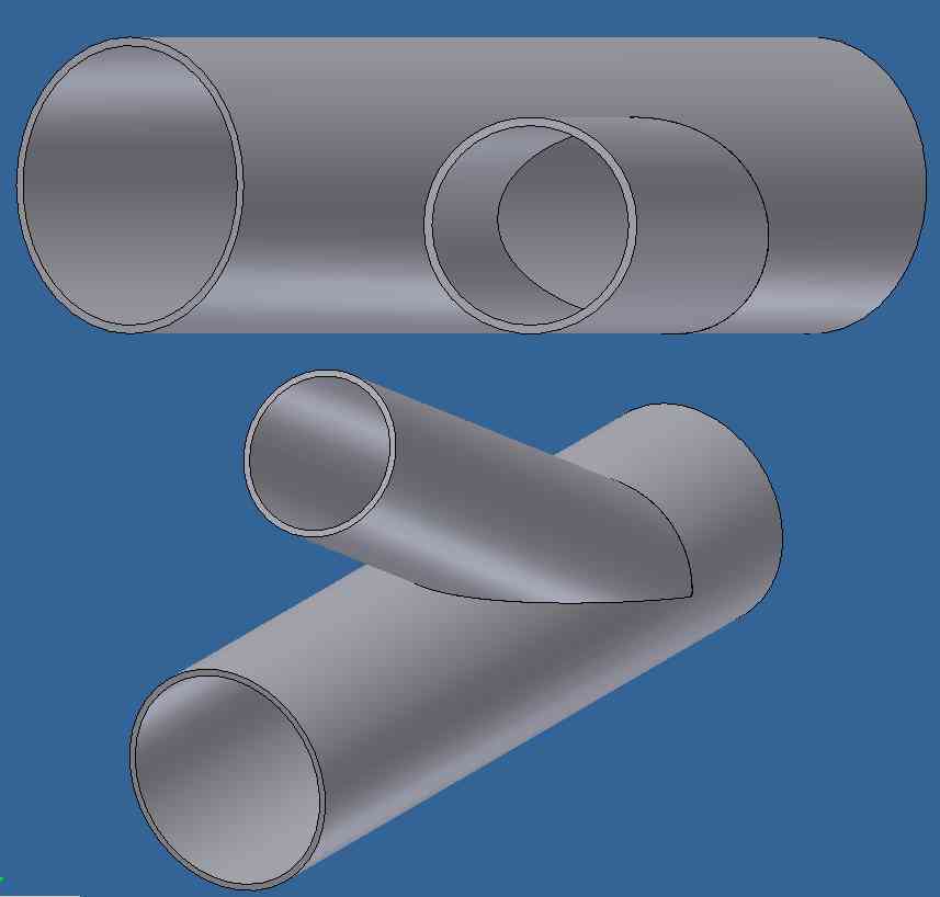

Robil som tvarovky pre potrubia a dá sa povedať, že dosť atypické, ale neviem či som dobre pochopil Váš problém. Môžte poslať náčrt vzájomnej polohy dielov .

Vesměs mělo jít o něco podobného jen napojené ne osově, ale tečně (jakoby položené na pevnou desku a přisunuté k sobě - nevadí to, zdá se, funguje)
- Tedy problém je z části vyřešen. Bohužel jen z části - a to na potrubí ze standartního obsahu OC.
Jak jsem dnes zjistil, chyba není v odbočce, ale rovném úseku potrubí. (Ach jo a to jsem si myslel, že mám hotové). - Tedy to posunutí, které jsem přikládal špatné odbočce provede se všemi odbočkami (i standartní OC). Proč mi všechny odbočky posune směrem pryč z potrubí (obr 1)??

Niečo podobné som robil. Mal som s tým problém, lebo ideálne dotyčnicovo mi to hlásilo chybu. Musel som dotyčnicovú rovinu odbočenia posunúť do vnútra o 0,01mm. Pozri obrázok, či hovoríme otom istom.
