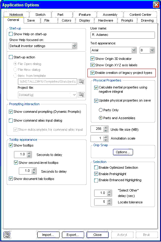

Lze nějak nastavit v Inventoru 2010 aktuální pracovní soubor. Pokaždé když dělám na nějaké sestavě a je v určité pracovní složce tak když začnu chvíli dělat na něčem jiném pořád se mi pro ukládání nově vytvořených modelů nabízí složka prvně otevřené setstavy. Naopak pracovní složku musím složitě hledat. V ProE jsem byl zvyklý že při začátku práce na nějakém projektu sem mohl nastavit pracovní adresář kam se vše ukládalo automaticky aniž by mě program vyzýval kam to že chce vůbec uloži. Existuje i něco takového jako nastavení pracovního adresáře u Inventoru 2010? Děkuji za odpovědi

malo by to vyriesit toto:

...vsimnite si cerveny ramcek v mojom obrazku...
treba zaskrtnut polozku "povolit vytvaranie starsich typov projektov"
(enable creation legacy of project types)

juju všiml jsem si, zaškrtl jsem ale pořád nic Confused

Setkal jsem se s tím taky, neřeším to, dávám bacha.
Částečně Vám může pomoci vhodně nastavený projekt (v projektu nastavený konkrétní adresář).

Optimální cestou je dobře nastavený projekt - výchozí složka je složkou pracovního prostředí, pro rychlý přechod do jakékoli jiné složky se nastavují "často používané podsložky" v projektu.
Pokud si dobře pamatuji, pak Pro-E si nepamatuje, kde jsem naposledy pracoval a vždy jen nabízí nstavenou pracovní složku.
