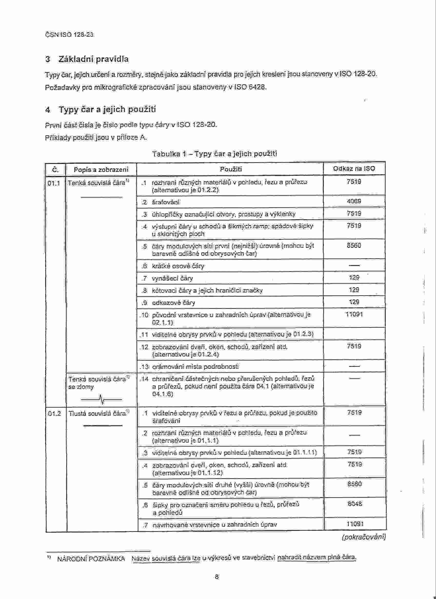

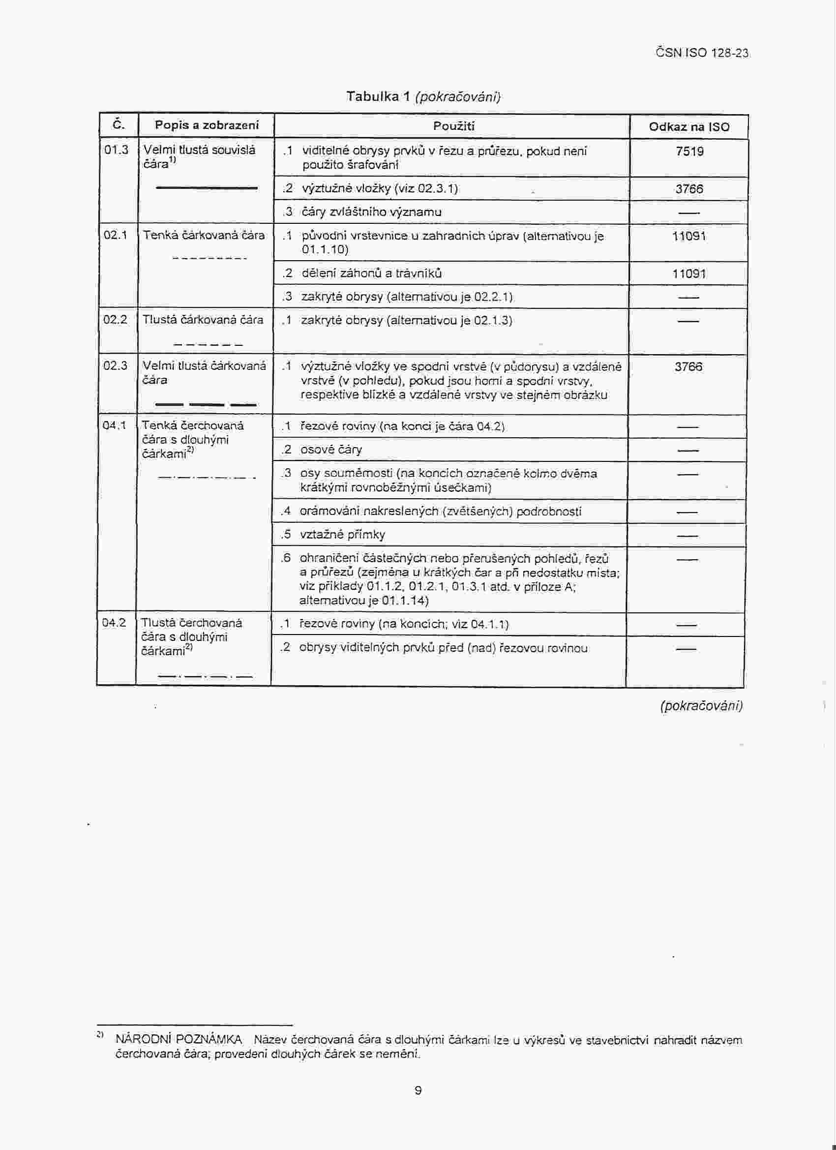

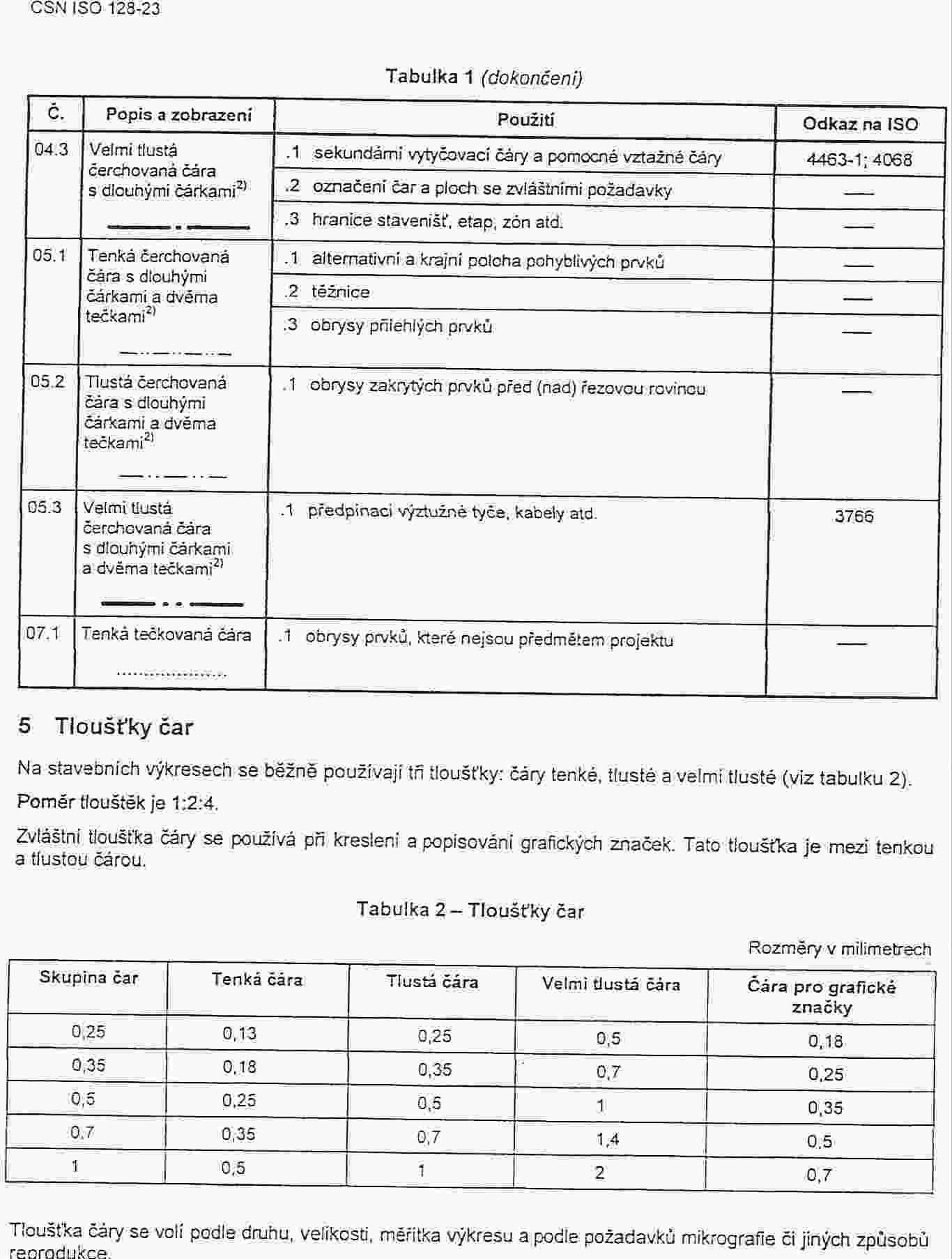

Ad normotvorba) Chápu, nicméně rád bych upozornil, že není cílem ani úmyslem, držet se norem, protože i v nich jsou často nesmysly (zejména v těch zakreslovacích). Jde o to z nich vyjít, případně jisté věci poupravit k obrazu našemu. Cílem by mělo být udělat něco smysluplného a použitelného pro Revit a tu naši českou kotlinu.
Příkládám definice čar pro výkresy ve stavebnictví:
(omlouvám se za kvalitu, ale bylo nutné to zmenšit, abych se vlezl do limitu CAD fóra)
PepaR

Odeslal: Peter Jirat
Datum odeslání: 06.lis.2009 v 09:51
V jednom modelu mám:
čerchovaná se dvěmi
čerchovaná se dvěma čárkama
čerchovaná se dvěma čárkami
první krok bude zřejmě názvosloví :-(

Odeslal: PepaR
Datum odeslání: 06.lis.2009 v 09:59
Asi bych to řešil následovně:
Čárkovaná
Čerchovaná 1 (čerchovaná s jednou tečkou)
Čerchovaná 2 (čerchovaná se dvěma tečkami)
Plná (dle normy souvislá)
Tečkovaná
PepaR
