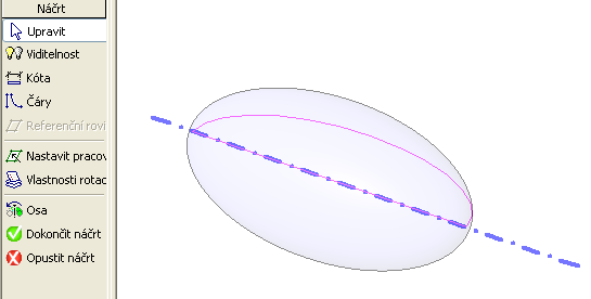

Zdravím, chtěl jsem se zeptat na funkci objemy v revitu. nemůžu za boha udělat oválnou elipsu . Nevím si rady. Hodila by se mi nějaká cenná rada , díky:)

Zkuste orotovat půlelispu, pokud tedy chcete dosáhnout tvaru, který je zobrazený na obrázku.

chtěl bych celou elipsu ale nejde to, pak bych ji jen zařezal například podlahou . nevím nějak to nejde ale zkkusím například dvě půl elipsy a spojit je a třrba to půjde. Díky

V tomto případě by vám pomohl nový Revit 2010 viz článek pana Vyhnálka na autodeskclub http://www.autodeskclub.cz/Club/Article.aspx?article=7bd425f4-d16a-4439-8e29-604399337961" rel="nofollow - http://www.autodeskclub.cz/Club/Article.aspx?article=7bd425f4-d16a-4439-8e29-604399337961
