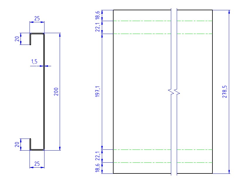

Přeju dobrý den, chtěla bych se pozeptat na pár věcí.. Už jednou jsem tady řešila rozvinuté tvaru ve výkresech a K - faktor, aby se nám vyhazovaly na výkresech osy ohybu podle představ. Ted máme podobný problém. Už jsme vyřešili aby se osa ohybu počítala jako tl. materiálu, teď ale jsme zjistili, že při postupu ohýbání nám toto nesedí. Napřiklad když máme výrobek tvaru C a jeho míry jsou 20-25-200-25-20 t. 1,5mm, doteď jsme kreslili rozvinutý tvar s ohyby 18,5-22-197-22-18,5 a rozvin vycházel 278mm. Toto jsme se v Inventoru již naučili, problém je, že podle postupu ohýbání by to mělo být 18,5-23,5-197-23,5-18,5 a míra rozvinutého tvaru je 281mm.Když obsluha ohne krajní strany, od dorazu se odečítá tl. materiálu 1,5mm. Další ohyb, který by měl být logicky 22, tedy - 1,5mm na každé straně, se musí odečítat zase jen jednou -1,5, protože již ohnutá strana nebere v potaz tl. materiálu a bere ji zase jen jakoby od začátku. Tím nám ale vznikají dvě osy ohybu a toto nám nelze do Inventoru zadat. Je jasné že tyto panely jsme schopni v pohodě nakreslit ve 2D, horší je že máme začít vyrábět vše z ohýbaných prvků a tady vzniká problém. Myslíme si, že je v inventoru něco, o čem nevíme... A všichni jsme dá se říci začátečníci. Školení budeme mít, bohužel toto hoří.Doufám že jsem to napsala alespoň trochu srozumitelně. Moc děkuji za případné rady

Tak jsem si zkusil vymodelovat C profil podle Vašeho popisu. Zkoušel jsem měnit K-součinitel a délky rozvinu se výrazně měnily. Když byl 0,33, byla délka rozvinu 278,5. Když jsem ho změnil na 0,9, byl rozvin 283,9. Proč Vám to nevychází při jakémkoli K-faktoru, tomu teda opravdu nerozumím. Leda, že by se metoda výpočtu nějak změnila mezi verzemi Inventoru. Já požívám 2008.
Pavel Žáček
Odeslal: Pavel Žáček
Datum odeslání: 09.lis.2009 v 10:04
Zkusil jsem nahrát obrázek profilu a odpovídajícího rozvinu, jak bych ho nakreslil já pro naše zámečníky. Jestli tohle u Vás neplatí a je špatná délka jen některého úseku a jiné sedí, pak na to můj rozum nestačí. Kdyby byly všechny úseky v nějakém poměru špatně, to bych pochopil, ale jak to funguje u Vás, to mi zatím není jasné.
Pavel Žáček
Odeslal: mika87
Datum odeslání: 09.lis.2009 v 10:25
No a to je právě ono, takto jsme to doted delali. Jinak to logicky ani nejde. Jenze nase obsluha ohýbačky to podle tohoto neohne do spravných rozmeru konecneho tvaru. Myslim ze chyba bude asi u nej, ale kdyz u toho osobne stojite a koukate jak on to ohyba, tak teoreticky to tak vychazi, jak to dela on...To asi bude jeste dlouha cesta k tomu, doresit vsechno, ale i tak kazdopadne dekuji Smile

Možná jsem to nepochopil správně, ale já si myslím, že je problém v něčem jiném.Inventor Vám vygeneruje rozvin a na něm čáry ohybu, ale to je prakticky pro lis nepodstatné. Ohyby musí obsluha vyčíst z výkresu, určit si postup (pokud ho nemá technologem nadefinován) a je to. Po prvním ohybu mu jsou čáry nanic, nesměl by dorážet na již ohnutou hranu (čáry jsou nadefinované od okraje součásti) U nás máme několik lisů a obsluha čáry ohybu nepotřebuje. Většina součástí se dá stejně ohnout na více možností. Vy si akorát zjistěte k-faktor a zbytek řeší obsluha. Viděl jsem soft, který přesně definuje ohýbání (na výpalky hodí čáry ohybu, určí pořadí, sám určí nástroje pro ohyb a k-faktor je v něm opravdu přepočítávaný pro každej materiál,radius, tl. apod.) ale to je jiná poháda a rozhodně ne zadarmo.
Milan Schwarz
TMW, a.s.
Dvůr Králové n/L
Odeslal: mika87
Datum odeslání: 09.lis.2009 v 12:14
V tom případě jsme se tedy asi nechali všichni zmást, protože když to obsluha ohne tak jak říká, opravdu to vychází jak má. Takže ted musíme jen resit dorazy abny to bylo ok. Moc dekuji Smile
