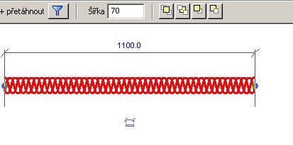

Vkladám tepelnú izoláciu do pôdorysu ale nedokážem ju zúžiť do hrúbky 70 mm, iba sa predlžuje či skracuje? Ako na to?

Nevím jak izolaci kreslíte nebo jaký typ čáry detailu používáte, ale ve výchozí šabloně Revitu se kreslila šablona korektně a tloušťku jste měnil v panelu možností - viz náhled.
