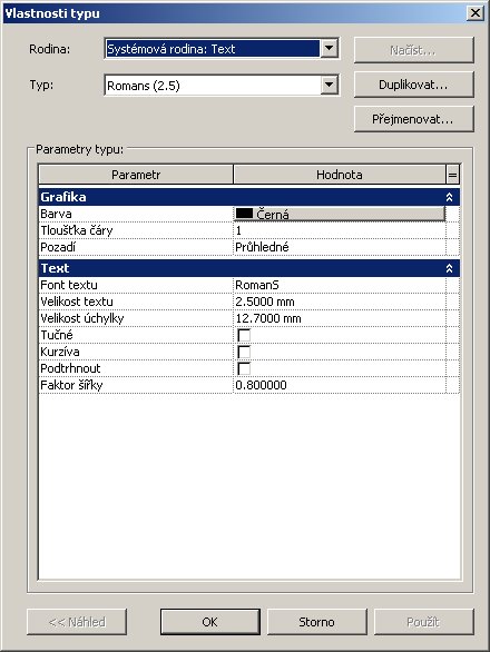

Dobrý den,
práce s textem v Revitu zdá se mi poněkud nešťastná. Ohraníčení boxy okolo jsou hezké, ale lze prosím nějak docílit toho aby 2 texty byly zarovnány stějně co do pozice (nemyslím tím zarovnání textu uvnitř boxu)?
Děkuji za odpověď
PepaR

Názornější bude asi obrázek:
jde mi o to, že pro to bach se dostal na stejnou horizontální úroveň, tak musím laborovat se šipkami o umístění hrany textu od nějaké reference ani nemluvě.
Jinak máte ale pravdu, pokud dám dva textové boxy pod sebe, tak se umí k sobě chytat, ale co když je chcu chytat k některé z čar nakreslených v Revitu.
Kdyžuž jsem u toho textu, tak bych se rád zeptal ještě na několik věcí:
- Jak se řeší nastavení řádkování v Revitu?
- Na co je v dialogu vlastností textu položka Velikost úchylky?
- Kdy je používáte průhledné a neprůhledné pozadí?
PepaR

Musíte, ale dlouho to netrvá. řádkování nevím.
úchylka je Tabelátor (ty překlady - udává vzdálenost při odskoku tabelátorem)
Neprůhledné skoro vůbec nepoužíváme, těžko se předpokládají následky zamaskování kresby.
PJ

Odeslal: PepaR
Datum odeslání: 11.lis.2009 v 09:45
Děkuju za odpovědi.
Ty překladatele nechápu též, někdy bych chtěl mít jejich plat a zodpovědnost ;)
Ještě se zeptám hloupě, používali jste i jiný faktor písma než 1, nedělalo Vám to při převodu textů nebo v textech samotných problémy?
Jak je to prosím s velikostí tabelátorů, je nějaký typografický standard jakmají být velké?
PepaR
Odeslal: Peter Jirat
Datum odeslání: 11.lis.2009 v 10:08
Převod písma obecně mezi Revit a AutoCAD je naprosto nezvládnutý (viz předchozí debata), nikdo s tím nechce nic dělat. Jiný faktor než 1 nebo 0,8 snad nikde definovaný nemáme. S typografií tabelátorů si hlavu nedělám, to už jde opravdu mimo mne.
PJ

Odeslal: PepaR
Datum odeslání: 11.lis.2009 v 10:28
Pane Jirat určitě máte vetší zkušenosti s velkoformátovým tiskem z Revitu. Jaké je nejvhodnější textových stylů a fontů v šabloně Revitu pro:
  • obecné texty,
  • nadpisy,
  • popisy,
  • kóty,
tak aby to dobře vypadalo jak v Revitu tak na papíře?
A jak máte tyto styly textů pojmenovány?
Já to teď řeším formátem Název_fontu (velikost_pisma) př. Arial (5mm), ale uvažoval jsem jen o formátu:
  • Nadpis (Arial 5)
  • Popis (Romans 2.5)
  • Kóty (Romans 2.5)
Děkuju za názor
PepaR
Datum odeslání: 11.lis.2009 v 10:55
jsem stará škola, držíme se velikosti šablon. Výška textů u nás je 1,8 2,5 3,5 a pak 5 a dál pro nadpisy (všude faktor 1). Pojmenování máme taky podle fontu (ISO a Arial), s tím si většinou vystačíme (obojí pojmenování podle fontu i podle účelu je někdy zavádějící, ten účel je asi vhodnější, ale pak se budete vztekat, když v kótě objevíte styl popis apod). Máme tu laserovou i inkjet A0 a na obou je to dobré.

Odeslal: PepaR
Datum odeslání: 11.lis.2009 v 12:11
Takže vy máte název stylu pouze font, nic víc. Mohl bych poprosit ještě o info jaké písma používáte? Anebo to mám brát tak, že používáte pouze ISO a Arial,
Moc děkuju pane Jirat za Vaše cenné rady.
PepaR
Datum odeslání: 11.lis.2009 v 12:51
Ne, je tam samozřejmě i velikost, t.j. ISO 1.8 napr.
přičemž ISO styl je založen na fontu ISOCP. Ty velikosti 1,2 jsou pro některé případy, naši architekti na nich trvali.
PJ
http://www.jirat.cz" rel="nofollow - www.jirat.cz
Datum odeslání: 11.lis.2009 v 12:55
V kotovacích stylech pak je ještě použit font ISOCPEUR, byl k tomu snad grafický důvod (vypadá trochu jinak než ISOCP), ale už si to moc nepamatuju :-(
