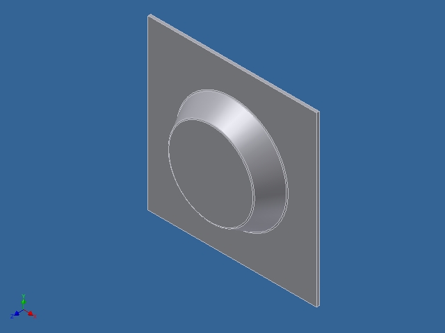

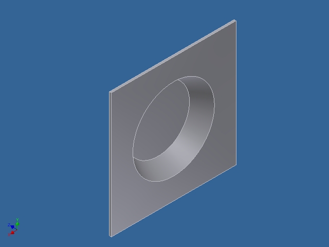

Vie mi prosím niekto poradiť ako vytvorím ťažník (v Inventore "razník") aby som mohol namodelovať podobnú plechovú súčiatku? Tento razník je zrejme súčasťou inštalácie Inventoru 2010: ...\Catalog\Punches\Round Emboss.ide
Nejde mi o to ako vytvoriť iPrvok razníku, ale o to akým spôsobom sa dá takéto vytiahnutie plechu namodelovať.

Doplnil som do náčrtu prvku "Vysunutí" bod. Vytvoril som iPrvok cez kartu "Správa" > "Extrahovat iPrvek..." > "Typ" > "iPrvek razníku plechu". Nový razník som použil, ale nefunguje tak ako spomínaný ...\Catalog\Punches\Round Emboss.ide, nevytváranie "vytlačenie do plechu", ale pridáva materiál. Kde som urobil chybu?
Odeslal: Radek001
Datum odeslání: 12.lis.2009 v 18:08
To je přece jasné... Kromě vysunutí a přidání materiálu musíte i materiál navíc ubrat. Udělejte to třeba jako druhé vysunutí s odebráním materiálu. Nebo Vámi požadovaný tvar můžete vymodelovat najednou pomocí rotace. Ale vždy dávejte pozor aby se zůstala zachována tl. materiálu (plechu) -k tomu je vhodné používat parametr tloušťka (jak už tady bylo zmíněno). Až budete mít skutečně výsledný tvar vymodelovaný jak chcete (včetně třeba zaoblených přechodů) teprve potom vše najednou vložte do katalogu jako nový razník, iPrvek
