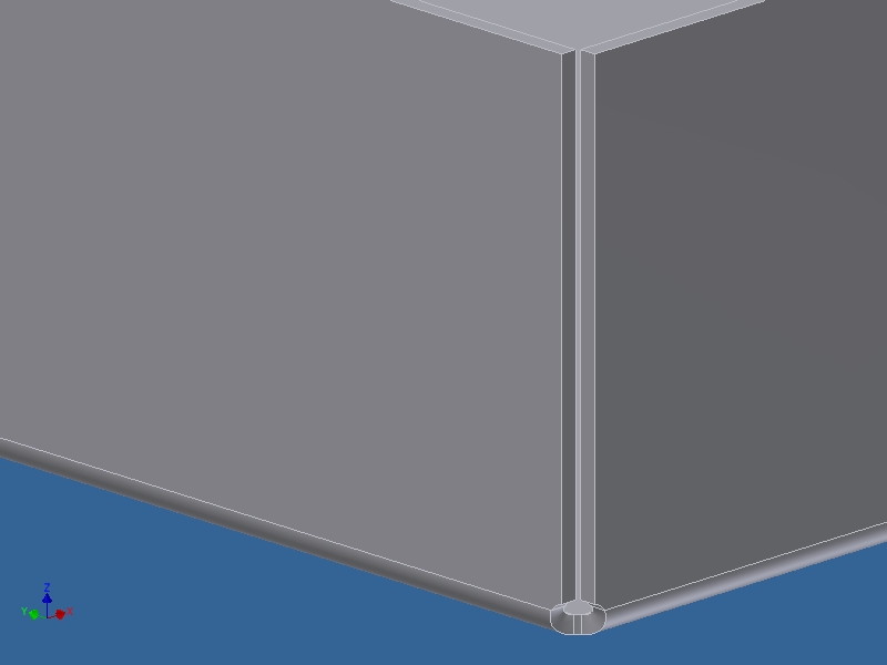

Je možné v Inventore vyplniť rohy plechovej súčiastky, napr. zvarom a pod.
Pre objasnenie prikladám obrázok rohu ktorý by som chcel "vyplniť".

Pro uzavření rohu můžete použít nástroj Vystřižení rohů. Určuje způsob spojení ploch podél vystřižení (vzdálenost a polohy).

Druhý způsob může být ten, že díl vložíte do svařence.iam a tam k sobě svaříte jednotlivý plochy.

Pre tento prípad asi použijem vloženie do "Svařenec.iam". Trošku divné je však potom to, že z jednej súčiastky sa stane zostava v ktorej bude iba jedna súčiastka. Teda aspoň ja to neviem inak urobiť, pretože keď pridám zvary a otvorím samostatne IPT, tak zvary tam nie sú, zostávajú iba na zostave IAM. V celkovej zostave vznikne nová podzostava, "plech.ipt" sa zmení na "plech.iam"Smile Na druhej strane - na výkrese to bude vyzerať normálne.
Skúšal som aj nástroj "Vystřižení rohu". Tam neviem plechy spojiť, je to aj technologicky pochopiteľné; parameter "VelikostMezery" nemôže byť 0.

Pokud zůstane plech jako jeden rozvinutelný díl, musíte mít zachovanou alespoň minimální mezeru mezi jednotlivými ohyby.
Ve chvíli kdy svařujete pak se jedná o sestavu, svarová housenka je vlastně další díl. Jedná se o jeden ze způsobů jak zachytit postup svařování. plech.ipt jako polotovar (včetně rozvinu) a plech.iam jako výsledný svarek.
