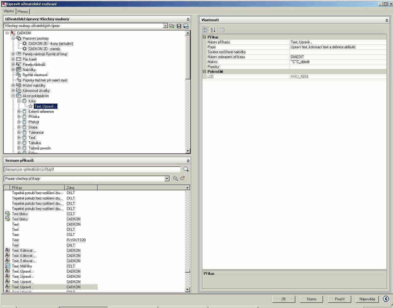

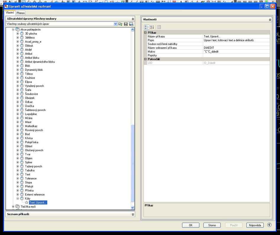

Zdravím vespolek,
po přechodu na LT2010 se mi nedaří přemluvit kóty, aby se při poklepání dal přepsat text, v sekci "Akce poklepáním" mezi objekty kóty vůbec nejsou, zkusil jsem přidat položku KÓTY a akci Editace textu (stejně, jako fungovalo v LT2009), ale bez úspěchuCry. Kam to páni v Autodesku schovali, nevíte někdo?
Děkuji
PS: Teď koukám, že pravděpodobně bude řešení v tipu 1306, ale bohužel se mi nezobrazují ani NE-VIP tipy, už to zkouším řešit.
Pepa

je nutno editovat akce poklepáním v CUI souboru, kde si nastavíte dvojklik i pro editaci kóty.

Mohl by to řešit spíše http://www.cadforum.cz/cadforum/qaID.asp?tip=1097 - TIP 1097 - Proč mi nefunguje funkce editace poklepáním? . Tip není VIP, stejně jako 1306.
Pro jistotu bych prověřil proměnnou [var]DBLCLKEDIT[/var]
Odeslal: Pepa
Datum odeslání: 24.lis.2009 v 08:52
To jsem právě udělal, viz obrázek, stejně jsem to měl nastavené v LT2009, ale v 2010 se pouze spustí okno Vlastnosti..
Pepa

Odeslal: PepaR
Datum odeslání: 24.lis.2009 v 13:11
Obrázek víc napoví.
Omlouvámse za kvalitu, ale limit CAD fóra je dosti přísný ;(.

Zkuste vybrat ze seznamu příkazů a přiřadit (_DDEDIT) ze zdroje Autocadu a ne z Cadkonu, případně si vytvořit nový příkaz a ten přiřadit.
Odeslal: Pepa
Datum odeslání: 24.lis.2009 v 13:28
Právě že takto jsem to měl také nastavené, v typu objektu KÓTA i KÓTY, s dlouhým i krátkým O,... A nic. Chjo..Cry
