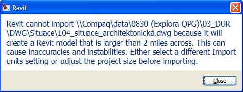

Součástí nové verze R2010 mělo být i výrazné zlepšení práce s nalinkovanými dwg a velkými souřadnicemi.
Je tato hláška tímto vylepšením??? Ta samá situace lze do Revit2009 bez problému a správně načíst (i když je v mm).

Verze 2010 je o něco „přísnější“ co se týká načítání souborů s velkými vzdálenostmi mezi objekty. Velká vzdálenost může způsobit chyby ve výpočtech a tedy i nepřesnosti v tom co pak uvidíte na obrazovce. Přísnější tedy znamená, že to co v předchozích verzích ještě prošlo ( většinou také ne bez problémů), ve 2010 již z důvodu vyvarování se možných chyb neprojde a tedy soubor vůbec nenačte.
Pokud potřebujete načítat takto velkou situaci (více než 3 km) vyzkoušejte následující:
-       Zkusit změnit jednotky importu a v případě, že se import podaří, vrátit jednotky ve vlastnostech importu zpět
-       Načíst (pomocí xref) situaci do nového dwg  souboru a teprve ten načíst do Revitu
