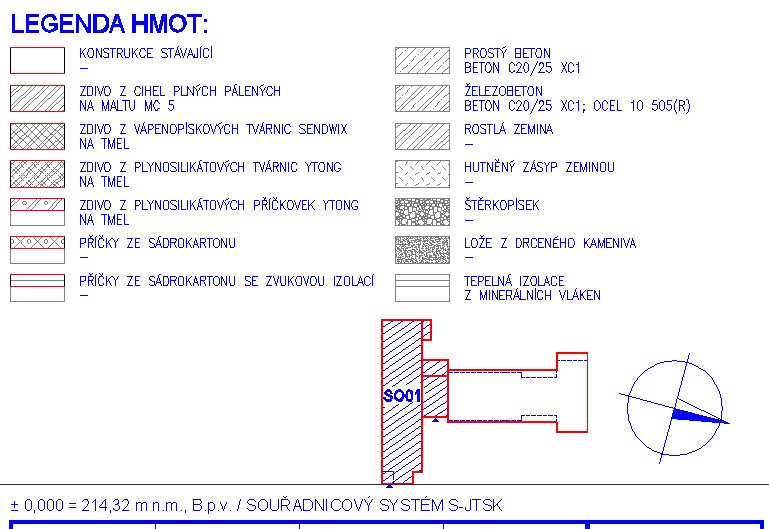

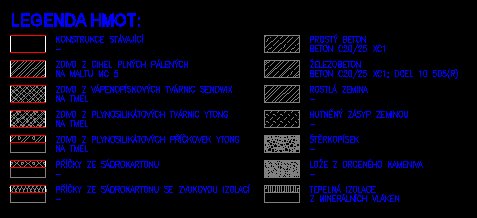

Dobrý den,
mám legendu hmot (kreslena 1:1, LTSCALE = 1), kterou vkládám jako Xref do rozvržení každého z půdorysů a řezů, nicméně se mi špatně zobrazuje měřítko typu čáry a nezabírá aní PSLTSCALE.
Jedinou možností je změnit LTSCALE na 50 ve výkrese s rozvržením, ale to se mi nezmění nejen pro rozvržení, ale pro celý výkres což je nežádoucí?
Neví rposím někdo, jak na to vyzrát, krom toho abych to nakreslil v Xrefu v 1:50?
Předem děkuji za odpovědi
PepaR
Odpovědi:
Odeslal: Vladimír Michl
Datum odeslání: 25.lis.2009 v 11:07
Pro Xref platí stejné nastavení měřítka čar jako pro jakoukoliv jinou entitu. Pokud nepomůže globální nastavení třech "LTSCALE" proměnných (kombinujete různá měřítka), pak asi bude potřeba nastavit měřítka pro jednotlivé entity legendy.

Odeslal: PepaR
Datum odeslání: 25.lis.2009 v 18:03
legenda do samostatného výřezu nic neřeší. nakonec jsme si pohrál s měřítkem  xrefu, byla to nejjednodušší cesta.
Děkuju za rady.
