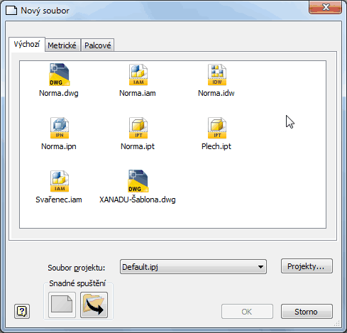

Je možné pridať do tohto menu aj nový výkres zo šablony Norma.dwg?

Tam ne. Ale sem ano:
Pokud nemyslíte vlastní šablonu, ale jen použití DWG místo IDW, pak DWG šablona se použije automaticky pokud máte formát DWG zvolen jako výchozí formát výkresu (minitextu v ikonce si nevšímejte).

Vďaka za radu pán Michl! V "Možnosti aplikace" som si nastavil "Východzí typ souboru výkresu" na "Výkres programu Inventor (*.dwg)" a teraz už nemusím vyberať Norma.dwg
