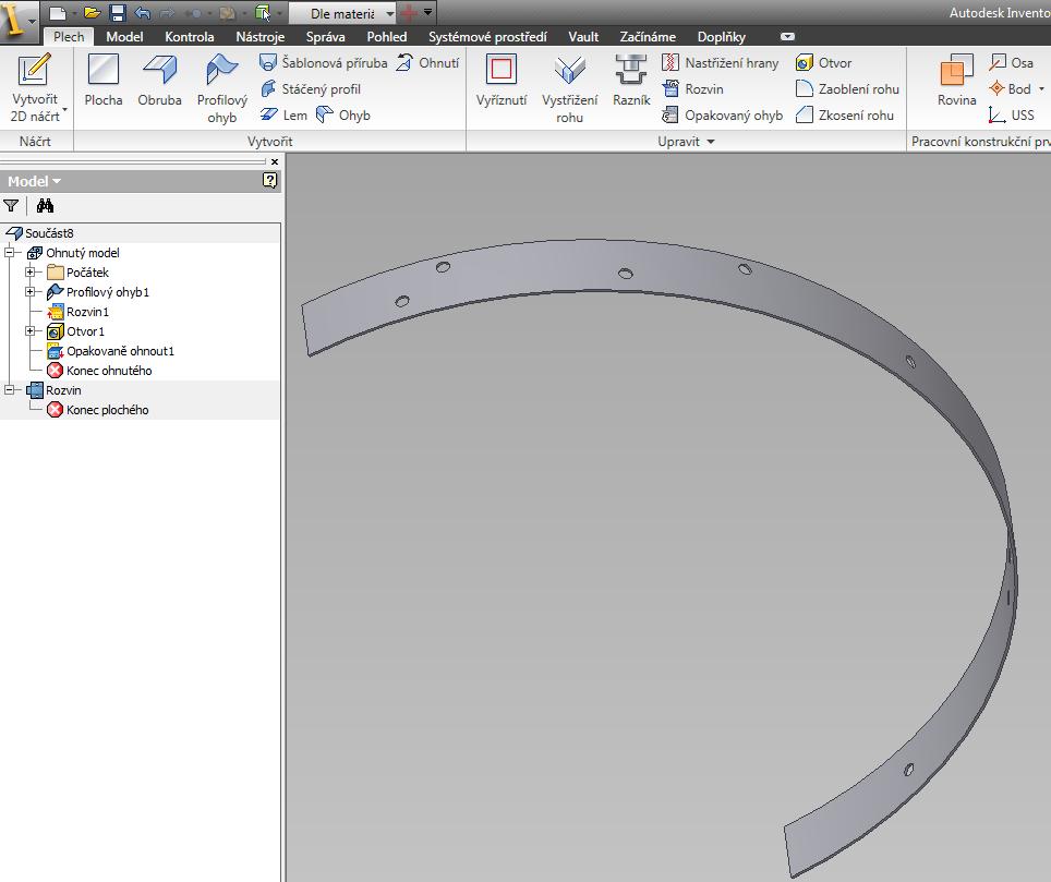

Chci plechovou bočnici (stočený plech 6x150mm)kruhového pásového dopravníku (zatáčka) o poloměru cca 1000mm s dírami a závity v různých místech pravidelně na ploše kruhové části. Jak ji vytvořit, aby šla rozvinout i s dírami a dále modifikovat pro jiné úhly dopravníku (90 nebo 180). Nechci toho moc?

Zdravím,
udělej si náčrt poloměru ohybu, buďto 90 nebo 180 nebo jedno kolik stupňů. Pak profilový ohyb po náčrtu. Po tomto příkazu díl rozviň pomocí příkazu Rozvin, ale pozor ne příkazu Přejít na rozvin uplně v pravo na panelu nástrojů !! takto díl rozvineš, nakreslíš další náčrt s polohou děr a poté díl opět ohneš zpátky .

Dobrý den,
výše uvedený postup je správný, ale bohužel je platný pouze pro 2010.
V podpisu máte verzi 2009 kde je postup o mnoho složitější.
Postupů je ovšem více... jeden z nich:
budete postupovat stejně jako v předchozím případě.
Vytvoříte si profil pro profilový ohyb s tím, že na konci oblouku bude např. 1mm rovné geometrie (toto je nezbytné pro následné promítání a řezání napříč).
vysuneme přes příkaz profilový ohyb.
Na malinké rovné plošce, která vznikla, vytvoříme náčrt a pomocí příkazu -promítnout rozvin můžeme přesně umístit a nakreslit díry.
Buď použijeme pole k rozkopírování teď v náčrtu nebo až v modelu. Použijeme příkaz -vyříznout a zaškrtneme napříč ohybem.

Ani máte pravdu,nevšiml jsem si že je to potřeba pro verzi 2009. Ve verzi 2010 je to opravdu jednodušší SmileSmile
Odeslal: wahadlo
Datum odeslání: 22.pro.2009 v 09:51
Oběma Vám moc děkuji, zaslintal jsem si nad verzí 2010, to je fakt paráda. Po dvou neúspěšných pokusech jsem nakonec vytvořil ohnutou bočnici jako svařenec, bez děr v ohnuté části, což ve výsledku zjednodušilo konstrukci a navíc to i líp vypadá. V tomto výjimečném případě mi moje řemeslná nezručnost profesně pomohla. To se mi ještě nestalo.
