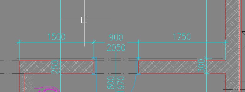

Hezký podvečer,
občas se ve výkresech setkávám se situací, kdy mi text kóty potlačí čáru kóty na které by měl být umístěn a vskutku nevím jak sjednat nápravu. Nevíte prosím někdo v čem je zakopaný pes?
Předem děkuju za rady
PepaR

Stává se to, když se víceřádková kóta stranově posune.
Jinak řeší http://www.cadforum.cz/cadforum/qaID.asp?tip=6349 - TIP 6349 - Při posunu víceřádkového textu kóty se přeruší kótovací čára. , ale ne vždy.

Myslim, ze se da i ve vlastnostech dane koty nastavit radkovani a maska pozadi, cimz se zamezi teto veci, podivam se zitra v praci, jak mam nastaveno...

Maska pozadí tam právě nastavena již je ;)

Chce to kotovací styl nastavit podle toho tipu.
Vypnout pozadí - případně ho dodělat nezávisle.
Zkontrolovat umístění - doprostřed - tam by nemělo vadit ani pozadí.

rozumim, kdyz tam mam masku pozadi, tak si muzu pohrat u nastaveni radkovani masky, aby mi presne kopirovala text a nebylo o nic vetsi nez dany text

U dvouřádkové kóty se dělá přes oba řádky společně - v tom je asi hlavní problém.
Proto raději u těchto kót používám Maskdim.lsp - vybere každý text samostatně (ale pak občas problém s tiskem z PDF na nových laserových tiskárnách).

Bohužel tento tip problém řeší jen částečně. Předpokládal jsme, že vynucením a držením čáry v kótovacím stylu (vlastnostech kóty) se vše vyřeší, ale ono ne.
Funkce srovnání problém řeší, ale čekal jsme, že toto půjde nastavit právě v kótovacím stylu.
