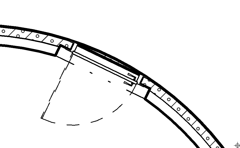

vrtá mi hlavou, kdy jeden známý student mi tvrdil, že Revit ve verzi 2009 mu při vložení dveří do obloukové stěny s malým poloměrem tuto stěnu neořeže  ale naopak stěna jde skrze dveře.
Setkali jste se s tím prosím někdo?

Dobrý den, asi záleží jaké dveře vložíte do obloukové stěny a kterým směrem se otvírají. Dveře se zalomeným ostěním mi v jednom směru opravdu částečně stěnu neořežou (u vetšího poloměru stěny). U dveří s rovným ostěním vše proběhne v pořádku. U mě se tak děje i v Revit 2010.

To bude záležitostí definice otvoru pro dveře ve zdi, pokud je definován jako krátký void, tak při některých průměrech opravdu nevyřízne celý otvor, chtělo by to vidět ty dveře, ale není problém to nasimulovat.

Pravděpodobně se bude jednat o dveře jednokřídlové_zalomené ostění, které jsou součástí české šablony Revitu. U těchto dveří se mi tak děje. Je možné, že se pletu.

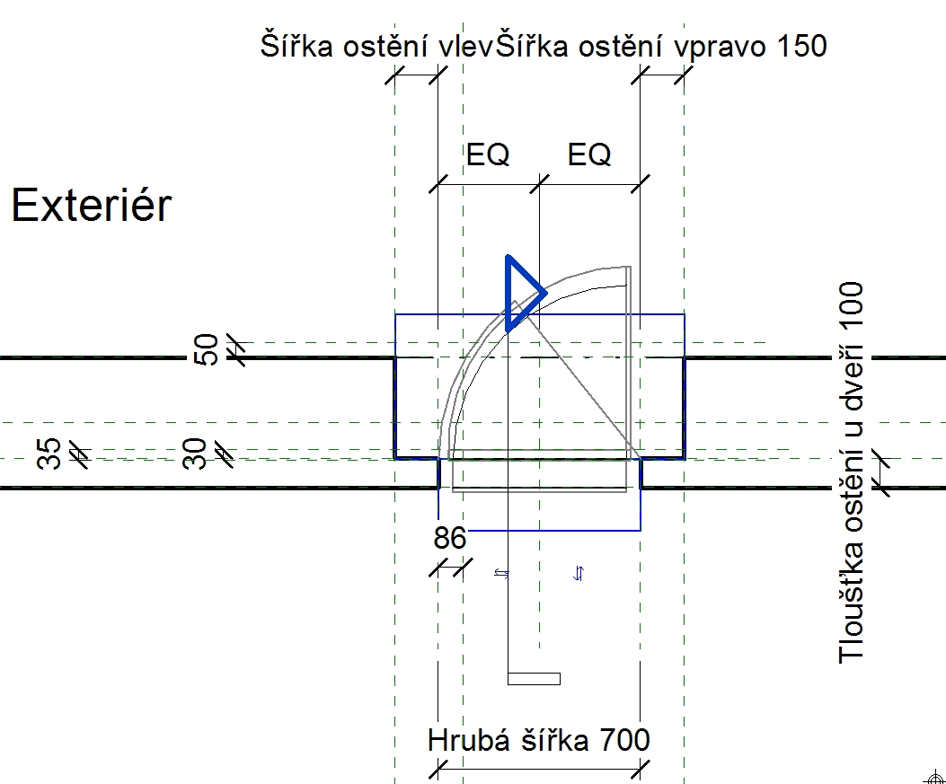

Tak jsem zkoušel upravit rodinu těchto dveří, respektive vysunutí obou otvorů, jelikož se při menších poloměrech projevilo neořezání i na druhé straně. Jak u ostění a nadpraží, tak u dveří (zárubně), pomohlo rozšíření vysunutí dál od stěny do volného prostoru (interiér, exteriér). Jak uvedl pan Jirat (snad myslel tuto vlastnost), chce to protáhnout vysunutí dál od líce zdi.

Ještě omluva, jde o rozšíření hloubky vysunutí.
