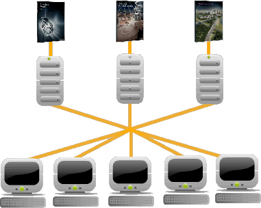

2) Distribuovaný server (Distributed Server)
V tomto režimu práce se licence rozdělí na několik (v tomto případě 3) samostatných licenčních serverů (ty tvoří tzv. "server pool"), a to buď podle složení (např. produktově, nebo stavařské/strojařské), nebo v našem případě odpovídající poměru počtu pracovníků - tedy např. PHA=8, BRN=5, ČBU=2. Na každou pobočku je vygenerován samostatný licenční soubor s odpovídajícím počtem licencí a ten je připojen vždy k licenčnímu serveru PHA, BRN nebo ČBU. Klientské stanice mohou čerpat licence ze všech serverů (s nastavenou prioritou, pořadím). Při výpadku serveru BRN by celá firma měla nadále k dispozici 10 licencí. Při výpadku WAN linky v ČBU by Budějovice měly stále k dispozici 2 licence (lokální).
Distributed
Výhody a nevýhody
Servery lze rozmístit v síti WAN (nemusí být na jedné podsíti)
Pokud selže jeden server, ostatní licence jsou nadále k dispozici (i pro pobočky)
Pokud selže WAN komunikace, mohu čerpat alespoň licence z lokálního serveru
Lze vyměnit server bez potřeby reaktivace celého poolu
Pokud selže server, jsou licence z tohoto serveru nedostupné
Model vyžaduje složitější nastavení a údržbu

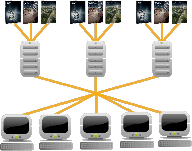

3) Redundandní server (Redundant Server)
V redundandním modelu licenčních serverů jsou všechny vaše licence nakonfigurovány na 3 (přesně 3) různých serverech. Každý server přitom obsahuje stejný (plný) licenční soubor. Servery mezi sebou komunikují a dokud běží alespoň 2 z těchto 3 serverů, jsou licence přidělovány na vyžádání klientských stanic. Všechny 3 servery musí být na společné podsíti. Model je vhodný pro bezpečné přidělování licencí v lokální síti.
Redundant
Výhody a nevýhody
Pokud jeden server selže, jsou všechny licence nadále plně dostupné
Pokud selžou dva servery, nejsou dostupné žádné licence
Servery musí být ve stejné podsíti a musí mít zajištěnu bezpečnou vzájemnou komunikaci - model nechrání proti výpadkům sítě
Pokud se musí vyměnit jeden server, musí se reaktivovat celý server pool
