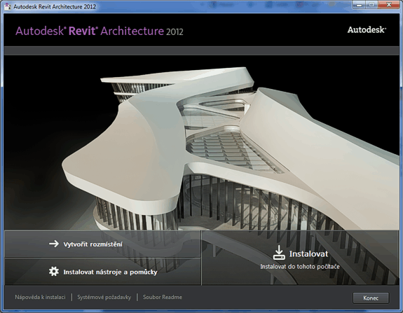

Nejprve na síti vytvořte instalační obraz, ze kterého budou poté klienti spouštět automatickou instalaci. Z instalačního média Revitu (nebo Building Design Suite) spusťte instalaci a zvolte funkci "Vytvořit rozmístění".
Vytvořit rozmístění Revitu

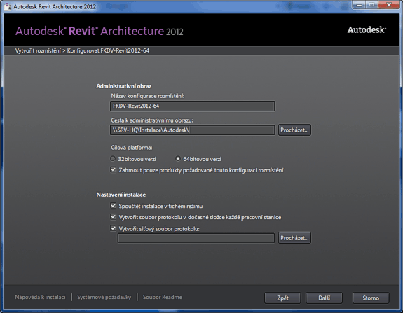

V následném kroku průvodce zvolte název konfigurace instalačního obrazu (zde: FKDV-Revit2012-64) a síťovou cestu k tomuto obrazu (sdílenou složku na vašem serveru). Můžete zde také nastavit další parametry pro budoucí klientské instalace (např. tichý režim).
Parametry instalace

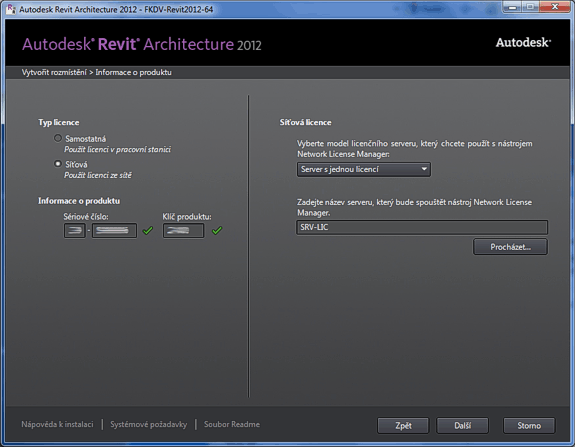

Zvolte typ vaší licence (lokální/síťová), zadejte vaše sériové číslo a produktový klíč a popř. určete typ a název licenčního serveru:
Sér.číslo a licenční server

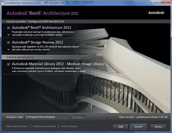

Instalační program si vyžádá potvrzení jednotlivých instalovaných komponent (Revit, Design Review, knihovna materiálů) a vypočte celkový objem instalačního obrazu. Doporučujeme zde nastavit (šipky/trojúhelníčky) také konfigurační volby jednotlivých komponent. Můžete např. ověřit online dostupnost Service Packů a případně je zahrnout do administrativního obrazu - buď připojením (následné aplikování) nebo sloučením MSI (instalovány rovnou).
Tlačítkem "Vytvořit" vygenerujete potřebné instalační soubory, spolu se samotnou instalační aplikací SETUP.EXE, kterou budou klienti spouštět. Tou pak bez dalších dotazů nainstalují Revit na své pracovní stanice.
