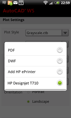

AutoCAD 360 Mobile pro Android (tablety, telefony) a iPad/iPhone podporuje od verze 1.4 i vzdálený cloud tisk na tiskárny a plotry HP podporující funkci ePrint & Share. Můžete tak odkudkoliv z terénu přímo tisknout DWG výkresy na "ePrinter" ve vaší kanceláři.
Před prvním tiskem je potřeba nakonfigurovat vaše tiskové zařízení pro funkci ePrint a v AutoCADu 360 (WS) pak toto zařízení přidat do menu tisku. Postup má celkem 4 kroky:
  1. Podle pokynů v dokumentaci připojte vaši tiskárnu (HP Designjet, Laserjet, Officejet, Photosmart) do sítě pro přístup na internet
  2. Vytvořením účtu tiskárny na ePrintCenter povolte její sdílení a povolte volbu "Remote printing"
  3. Vytvořte váš účet na ePrint & Share, který pak použijete v AutoCADu WS (nemusí být stejný jako účet tiskárny)
  4. V menu Plot v AutoCADu WS nastavte novou vzdálenou tiskárnu ePrint vytvořenou v předchozích krocích:
AutoCAD WS - ePrint - Designjet
Pro následné tisky již stačí z menu Plot zvolit požadované výstupní zařízení.
Pokud nevlastníte tiskové zařízení podporující funkci ePrint, můžete z AutoCADu WS tisknout zprostředkovaně - publikováním tiskového souboru do formátu DWF nebo PDF.
