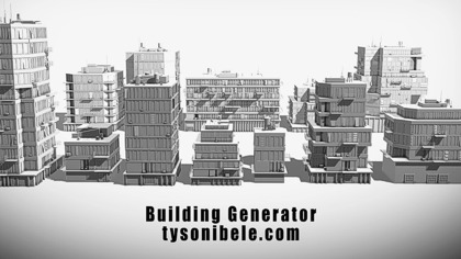

Vyprojektovat dům ve 3D, se všemi okny, balkony, zábradlími, pavlačemi, střechou, věžičkami a dalšími prvky dá jistě dost práce. Tuto práci ale můžete přenechat stroji.
Pomocí scriptu Building Generator pro 3ds Max si můžete ulehčit práci při vytváření náhodných mnohapatrových komplexních budov pro vizualizace, počítačové hry a další 3D scény. Building Generator na základě zadaných parametrů vygeneruje jednu nebo celou řadu budov (3D modelů) i s velmi detailními architektonickými prvky. Návrhem jistě neuspokojíte investora činžáku, ale pro stafážní objekty a podobné účely jde o velmi užitečný nástroj.
Building Generator
Building Generator je MaxScript (.mse) kompatibilní s vizualizačními aplikacemi Autodesk 3ds Max, 3ds Max Design a 3ds VIZ od verze 9 výše. Načtete jej snadno přetažením myší nebo pomocí MaxScript > Run Script.
Výsledný 3D model viz videoukázka.
Script "Building Generator" je ke stažení zdarma na stránce tysonibele.com [URL ověřeno 10/2009]
