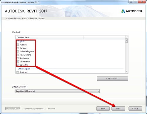

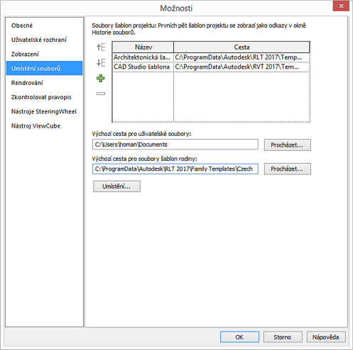

  • Nejprve zkontrolujte nastavenou cestu v Možnostech Revitu (Umístění souborů). Výchozí umístění šablon je C:\ProgramData\Autodesk\RLT 20xx (nebo RVT 20xx)\Family Templates\Czech

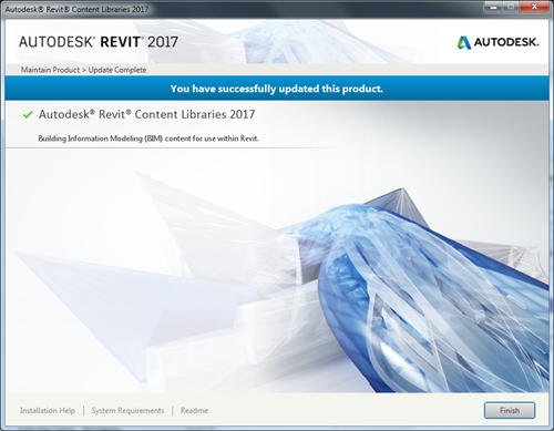

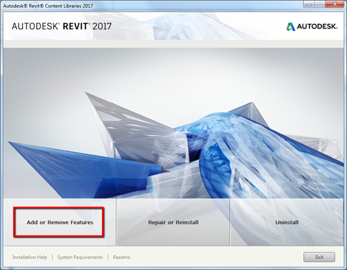

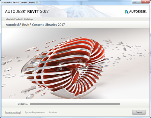

  • Pokud soubory šablon ve výchozím umístění chybí, můžete je doinstalovat přes Ovládací panely -> Programy a funkce. Vyhledejte příslušnou položku Autodesk Revit Content Libraries 20xx nebo Autodesk Revit LT Content Libraries 20xx a klikněte na Odinstalovat nebo změnit. V průvodci instalací zvolte Přidat nebo odebrat funkce (Add or Remove Features) a zvolte požadovaný jazykový balíček pro Českou republiku.
