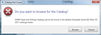

A - odpověď Potrubní třída může být v AutoCADu Plant 3D asociovaná s katalogem nebo s několika katalogy. Při otevření potrubní třídy ve Spec Editoru se tyto asociované katalogy automaticky načtou. Pokud však tyto katalogy přesunete nebo přejmenujete, nebo chcete načítat jiné aktualizované katalogy, je třeba provést opětovnou asociaci katalogů.
Nejjednodušší případ je, pokud dojde jen k přesunu katalogu nebo migraci potrubní třídy na novou verzi. Pak stačí otevřít ve Spec editoru potrubní třídu, Spec Editor zjistí chybějící katalog a ten pak najdete po výzvě „Do you want to browse for the Catalog“ kliknutím na tlačítko Browse.

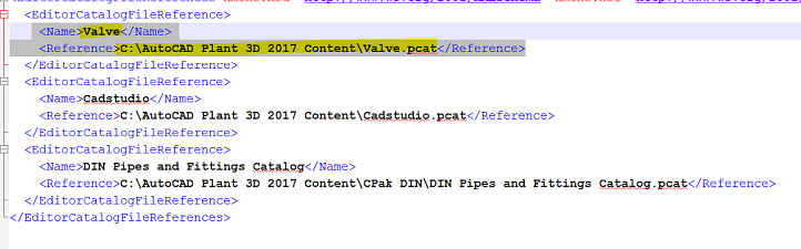

Další možnost jak nastavit cestu, je ručně upravit cestu ke katalogu v potrubní třídě. Zde lze využít toho, že soubor .pspx je v podstatě zazipovaný soubor, který v sobě obsahuje xml soubor s nastavení cest ke katalogům. Postupujte následovně:
  1. Otevřete soubor potrubní třídy s koncovkou pspx (můžete ji asociovat s vaším archivačním programem nebo lze přejmenovat soubor *.pspx na *.zip a poté otevřít)
  2. Přejděte do adresáře Editor
  3. Otevřete soubor CatalogReferences.xml
  4. Upravte cesty na katalogy

  6. Otevřete soubor CatalogReferences.xml
  7. Vymažte uzel nastavující cestu na původní katalog a ponechte jen uzel s nastavením cesty na nový katalog

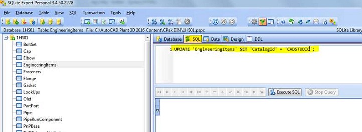

  8. Otevřete soubor potrubní třídy s koncovkou pspc pomocí SQL editoru (například SQLite Expert Personal)

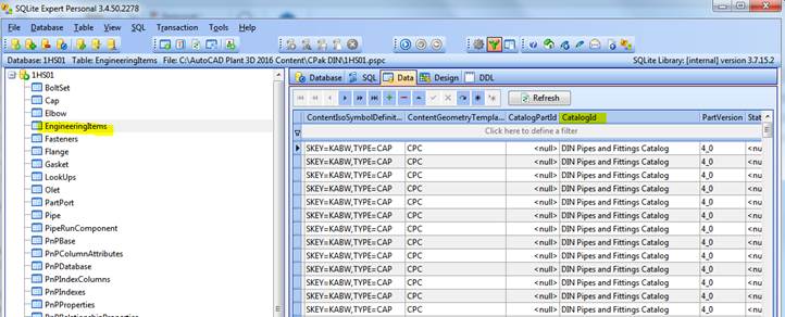

  9. Přejděte do tabulky EngineeringItems
  10. Ve sloupci CatalogId pak upravte název katalogu. Zadejte název nového katalogu Poznámka. Protože záznamů s odkazem na katalog je velké množství, přepněte se na kartu SQL použijte tento SQL dotaz:
    UPDATE 'EngineeringItems' SET 'CatalogId' = 'NOVYKATALOG';
    Místo NOVYKATALOG zadejte název katalogu, který chcete asociovat.
  11. Klikněte na Execute SQL
  12. Zkontrolujte výsledek a uložte změny.
