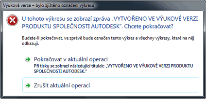

Běžný komerční AutoCAD 2014 bez service packu, AutoCAD 2013 a starší zobrazily při pokusu o otevření "EDU" DWG souboru následující varování a vložení/otevření bylo nutné 2x potvrdit. Vložený nebo připojený EDU blok totiž způsobil označení celého výkresu EDU razítkem, tedy celý DWG výkres byl považován za dílo vytvořené pomocí nekomerční licence. Při tisku pak byl takový výkres opatřen značkou (watermarkem) "Vytvořeno ve výukové verzi". Účelem byla ochrana proti zneužití výukových licencí pro komerční projekty.
Verze AutoCAD 2014 SP1 (a vyšší), AutoCAD 2015, atd. už toto varování nezobrazuje. DWG soubory jsou i nadále vnitřně označovány příznakem "EDU", ale tento příznak už v těchto novějších verzích nevyvolá tisk EDU razítka při vykreslování. Na samotných licenčních podmínkách bránících použití výukových verzí CAD software pro komerční projekty se nic nemění.
