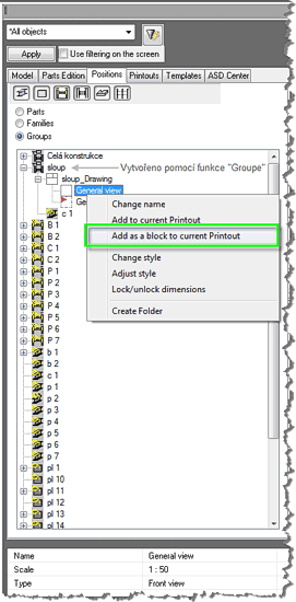

AutoCAD Structural Detailing – export layoutu s výkresem konstrukce do DWG
A - odpověď V AutoCADu Structural detailing lze vytvářet automatické výkresy a ty pak můžeme exportovat jako externí DWG soubor s obsahem daného výkresu.
Abychom export mohli provést, je nutné vložit vybrané části do výkresu na záložce „Positions“ v „Object inspectoru“ pomocí funkce „Add as block to current printout“ z kontextové nabídky, viz obrázek:
Poté ho můžeme vyexportovat do externího DWG souboru:
