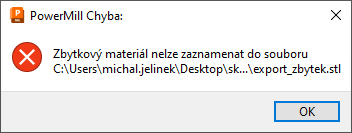

Autodesk PowerMill - Chyba exportu zbytkového materiálu
A - odpověď V případě, že při exportu zbytkového materiálu do formátu .stl nebo .dmt z CAM programu Autodesk PowerMill dojde k chybě "Zbytkový materiál nelze zaznamenat do souboru" (viz obrázek), zkuste následující postup:
  • V panelu Domů v oddílu Makro zvolte Příkaz Echo
  • Do příkazového řádku, který se zobrazí ve spodní části obrazovky, zadejte:
    EXPORT STOCKMODEL_SHADING ; 'jméno souboru'
    Např. tedy EXPORT STOCKMODEL_SHADING ; 'C:\temp\zbytek.stl'
  • Stiskněte [Enter]
Do zvoleného adresáře bude exportován model zbytkového materiálu v zadaném formátu.
