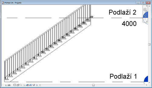

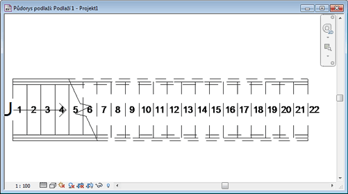

Automatické číslování stupňů schodiště v Revitu.
A - odpověď Od Revitu 2013 můžete automaticky očíslovat jednotlivé stupně nebo podstupnice schodiště, a to v půdorysu, bokorysu nebo řezu. Sekvenci můžete přečíslovat změnou výchozího čísla.
Funkci spustíte z ribbonu Poznámky > Popisek > Počet stupňů:
