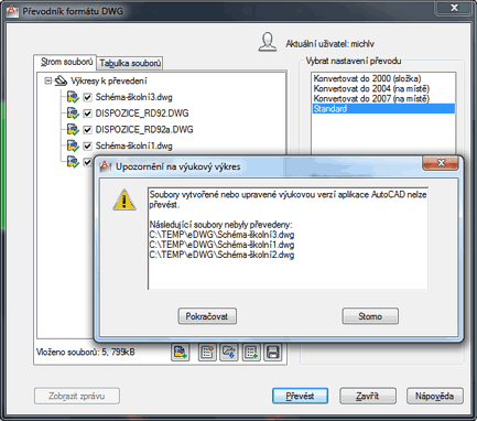

Tuto dávkovou identifikaci můžete provést standadním příkazem PŘEVEĎDWG pro převod verzí DWG souborů. Využijete přitom varování, které převodník hlásí u EDU výkresů.
Spusťte příkaz, zvolte soubory, které chcete "převést" (zkontrolovat) a volby převodu ponechte beze změn (vytvoří se ZIP archiv s převedenými soubory). Z převodníku ale nyní využijeme jen jeho protokol.
DWG výkresy z výukových verzí jsou ohlášeny během převodu:

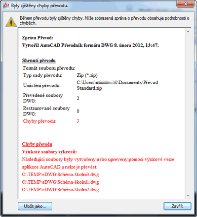

ale i v závěrečném protokolu, zprávě:
Právě odtud si můžeme přehled problematických souborů snadno uložit nebo vytisknout.
