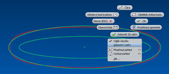

A - odpověď Rovnoběžná křivka k elipse netvoří matematickou elipsu. V Inventoru nebo v AutoCADu tak můžete vytvořit k elipse buď skutečnou rovnoběžnou křivku (s konstantním odsazením) - spline, nebo "ekvidistantní" elipsu, tedy skutečnou elipsu s nerovnoměrným odsazením po obvodu.
V Inventoru volíte mezi těmito dvěma typy odsazení geometrie v místní nabídce příkazu Odsazení (O) - implicitní režim "Odsazení vazby" (Constrain Offset) vytváří skutečnou rovnoběžnou elipsu. Pokud po výběru elipsy v místní nabídce vypnete režim "Odsazení vazby", bude vytvořena ekvidistantní křivka, spline.
Ukázka: Odsazení vnitřní elipsy - červená je spline (vypnutá vazba):
V AutoCADu příkaz EKVID (_OFFSET) vytváří ekvidistantní křivku, tedy spline. Pokud chcete vytvořit odvozenou elipsu, použijte například LISP utilitu "OffsetEllipse.lsp" - viz OFEL (true offset ellipse).
