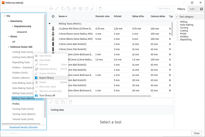

A - odpověď Fusion 360 nabízí vestavěné knihovny nástrojů, nebo můžete importovat vlastní knihovny, např. knihovny výrobců nástrojů. Můžete ale také upravovat parametry nástrojů nebo přidávat vlastní.
Export knihoven nástrojů ve formě souborů .CSV umožňuje hromadné úpravy knihovny nástrojů v tabulkových procesorech, jako je například Excel, spolupráci s více lidmi, přejmenovávání a další hromadné operace.
V okně knihovny nástrojů (VÝROBA > SPRAVOVAT > Knihovna nástrojů) klikněte pravým tlačítkem na zvolenou knihovnu a vyberte Export:
Jako typ souboru zvolte "Čárkami oddělené hodnoty". Pozor, pro české prostředí Excelu může být potřeba v exportovaném souboru CSV nahradit oddělovače - čárky nahraďte (např. pomocí Notepadu) středníky a desetinné tečky desetinnými čárkami.

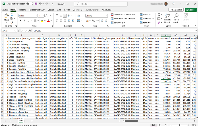

Nyní soubor načtěte do Excelu (stačí poklepat) a proveďte požadované změny. Je potřeba zachovat vnitřní název parametru (uveden v závorce v záhlaví). Pokud chcete přidat nový nástroj, nakopírujte existující řádek a ve sloupci "(tool_index)" zvyšte číslo/ID nástroje.
Po uložení CSV následně změňte v textovém editoru zpět oddělovače (čárky na tečky a středníky na čárky) a soubor načtěte zpět do Fusionu 360. Např. na položce stromu Místní klikněte pravým tlačítkem a zvolte Import. Vyberte váš CSV soubor.
