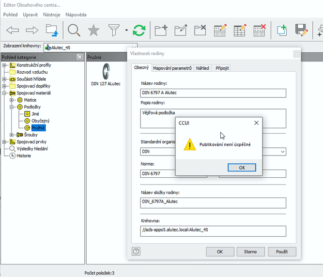

Editace rodiny v Obsahovém centru končí chybou Publikování není úspěšné.
A - odpověď Při pokusu o editaci a publikování rodiny v uživatelském Obsahovém centru (Content Center) Inventoru 2021 se objeví chyba:
CCUI - Publikování není úspěšné (Publish is not Successful)
Editor Obsahového centra
Problém je jen u knihoven ve Vaultu, u .idcl knihoven vše funguje.
Aplikujte nejnovější aktualizace (update, hotfix) pro váš PDM systém Vault. Např. pro Inventor 2021 a Vault 2021 tento problém řeší Update ADMS 2021.1.2, v případě Vaultu 2020 pak Update Vault 2020.3.1.
