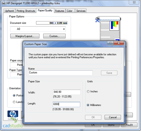

Extra dlouhé výkresy na HP Designjet T1200.
A - odpověď Při tisku výkresů z AutoCADu na profesionální řadě plotrů HP Designjet s tiskem na roli můžete zpravidla nastavit tisk až do formátu dlouhého 91m (91.000 mm).
Tuto volbu najdete v poli "Paper options" na kartě "Paper" ve Windows driveru. Zvolte tlačítko "Custom" a nastavte požadovanou délku a šířku formátu:
Oversize formát T1200
Samotný tisk pak můžete provést buď na takto zvolený formát, nebo na menší formát a využít zvětšení driveru - volbu Scaling na kartě Feature.
