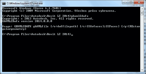

A - odpověď Export formátu gbXML v Revitu umožňuje mj. zkontrolovat konzistenci 3D BIM modelu. Už v dialogovém okně náhledu exportu uvidíte například případné nesprávně definované objemy místností.
Revit 2014 a Revit LT 2014 obsahují také užitečnou řádkovou utilitu GbXML2Dwfx (C:\Program Files\Autodesk\Revit Architecture 2014\GbXML2Dwfx.exe) pomocí níž můžete soubor gbXML převést na 3D DWFx soubor - ten lze interaktivně prohlížet pomocí bezplatné aplikace Autodesk Design Review.
