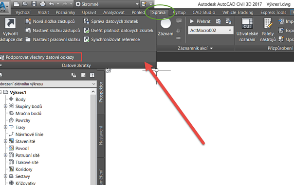

Hromadné vložení datových zkratek do výkresu.
A - odpověď Máte-li ve výkresu napojenu spoustu datových zkratek a potřebujete-li takový výkres odeslat kolegovi, investorovi ke schválení či na konzultaci, je vhodné datové zkratky připojit (spojit s hlavním výkresem). V podstatě máte dvě varianty:
  1. Přiložit všechny DWG do přílohy a odeslat všechny soubory.
  2. Spojit všechny výkresy do jednoho. To však může být poněkud zdlouhavé, zvláště pokud zkratky připojujete (podporujete) po jedné. Existuje však způsob jak provést tuto operaci hromadně. Hledejte ji na kartě Správa – je schována v sekci datových zkratek (viz obrázek)
