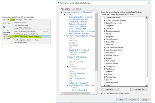

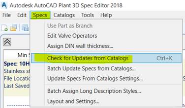

  2. Otevřete ve Spec editoru potrubní třídu, kde je daná komponenta vložena a z menu Specs > Check for updates from Catalog proveďte aktualizaci potrubní třídy a uložte
    Poznámka: Pokud některé parametry nechcete aktualizovat, je možné nastavit pomocí příkazu z menu Specs > Update Spec from catalog Settings.. nastavit, jaké parametry chcete aktualizovat:
