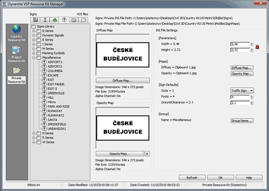

Jak do Dynamite VPS přidat české svislé dopravní značení?
A - odpověď Do vizualizačního modulu Dynamite VSP (Civil3D > 3ds Max) můžete vedle implicitních amerických dopravních značek přidat i vlastní dopravní značky a další prvky.
Knihovnu značení, stromů, aut, atd. lze upravovat a rozšiřovat. Správu obrázků a .max souborů provádíte z dialogu Dynamite VSP Resource Kit Manager. Můžete vytvářet nové styly nebo upravovat stávající styly.
Viz obr:
VSP značky
