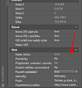

Jak dodatečně změnit vlastnosti bloku - poznámky, rozložitelnost, popis...
A - odpověď Pokud v dialogu příkazu BLOK nesprávně nastavíte nějakou vlastnost bloku, není na první pohled vidět možnost jak takovou vlastnost změnit dodatečně.
Je to však snadné a rozhodně není nutné blok rozložit a začít znovu. Spusťte editor bloků EDBLOK, zvolte měněný blok a pak zobrazte v editoru bloku paletu Vlastnosti (Ctrl+1). Nevybírejte žádnou geometrii. Na konci seznamu vlastností v paletě najdete pole "globálních" vlastností bloku a můžete je zde upravit dle potřeby - např. Poznámky (anotace), Rovnoměrné měřítko, Povolit rozkládání, Jednotky, Popis, Hyperlink. Změněný blok pak uložte (Zavřít editor bloků).
Dodatečná změna bloku
