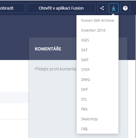

A - odpověď Váš CAD model můžete z cloudového úložiště aplikace Autodesk Fusion 360 uložit na lokální disk pomocí funkce Export.

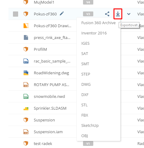

Tu můžete spustit buď z Dashboardu (Open Details on Web), pak Export v přehledu dokumentů nebo v pohledu detailu - zvolte nativní formát "Fusion 360 Archive" (F3D) nebo některý z výměnných 3D CAD formátů:

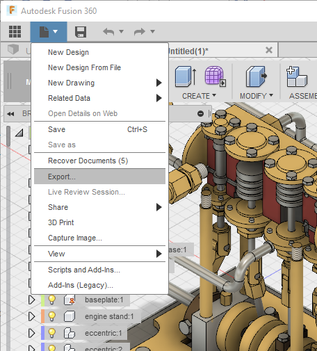

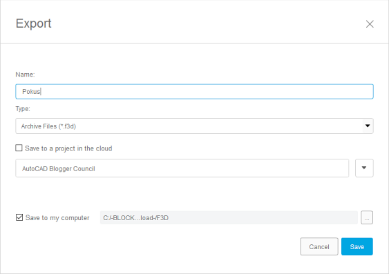

Anebo můžete export vyvolat přímo z editačního prostředí - z aplikačního menu (soubor) zvolte funkci "Export..." a zvolte archivní soubor (F3D) nebo některý z podporovaných výměnných formátů.
Lokální soubor můžete následně do cloud úložiště opět importovat.
