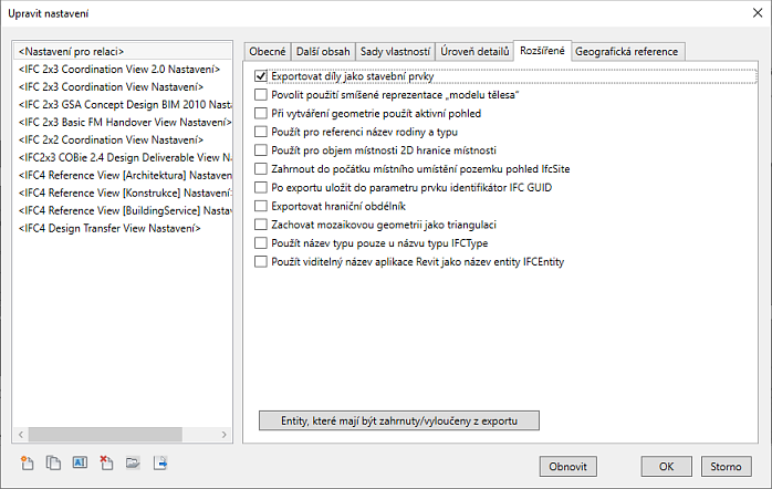

Jak exportovat vícevrstvou podlahu z Revitu jako samostatné prvky do IFC?
A - odpověď Potřebuji vyexportovat skladbu podlahy jako samostatné elementy ve výměnném BIM souboru IFC.
Postupujte ve dvou krocích. Nejprve z podlahy vytvořte součásti - v ribbonu Upravit > Vytvořit zvolte "Vytvořit součásti" a vyberte podlahu. Mezerníkem ukončete tvorbu součásti.
Ve vlastnostech pohledu se ujistěte, že parametr "Viditelnost součástí" je nastaven na "Zobrazit součásti".
Nyní si upravte vlastnosti exportu IFC. Viz Soubor > Export > IFC, tlačítko "Upravit nastavení". Na kartě "Rozšířené" nyní zaškrtněte volbu "Exportovat díly jako stavební prvky". Dialog ukončete OK a dokončete export IFC.
