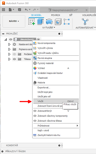

Jak kopírovat tělesa mezi různými návrhy ve Fusion 360?
A - odpověď Pro přenos 3D modelů, těles nebo komponent mezi různými návrhy lze využít několika postupů. Flexibilní metodou je uložení tělesa formou komponenty do samostatného souboru a jeho vložení nebo odkázání z jiného návrhu (použijte Datový panel).
Jednoduchou cestou je použití kopírování přes Copy/Paste (Ctrl+C/Ctrl+V). Ve zdrojovém návrhu klikněte ve stromu prohlížeče (browseru) pravým tlačítkem na kopírované těleso a z místní nabídky zvolte Kopírovat (resp. Copy, Ctrl+C). Nyní přejděte do cílového návrhu (samostatného dokumentu/souboru), v něm klikněte na kořenový (horní) uzel prohlížeče pravým tlačítkem myši a zvolte Vložit (Paste, resp. Ctrl+V).

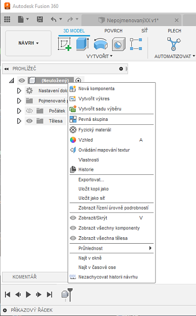

Cílový návrh nemůže být z logických důvodů parametrický (parametry a náčrty by mohly kolidovat), takže je potřeba v cílovém návrhu předem vypnout historii návrhu (parametričnost), nebo model vkládat v režimu základního prvku (base feature).
Srovnejte nabídku parametrického a neparametrického režimu.
