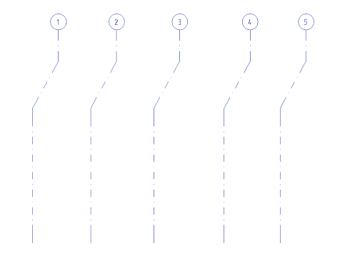

Jak nakreslit zalomenou čáru osnovy v Revitu?
A - odpověď Pro kreslení zalomené čáry osnovy klikněte na ikonu na kartě ribbonu Architektura > Osnova:
V automaticky otevřené kartě „Upravit│Umístit Osnova“ klikněte na tlačítko „Více úseků“:
Pomocí nástrojů Kresli načrtněte osnovu podle potřeby:
Výsledek pak může vypadat například takto:
