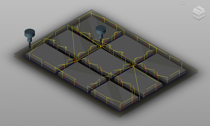

Jak následně odstranit můstky držící materiál během CAM procesu?
A - odpověď Potřebuji, aby díl během obrábění držely můstky, ale chtěl bych usnadnit jejich následné odstranění - nyní to musím dělat manuálně. Je nějaká cesta jak můstky v další operaci odstranit? Chci, aby po vyfrézovaní všech kontur následovala operace, která by odvrtala resp. odfrézovala pouze ta místa kde jsou můstky.

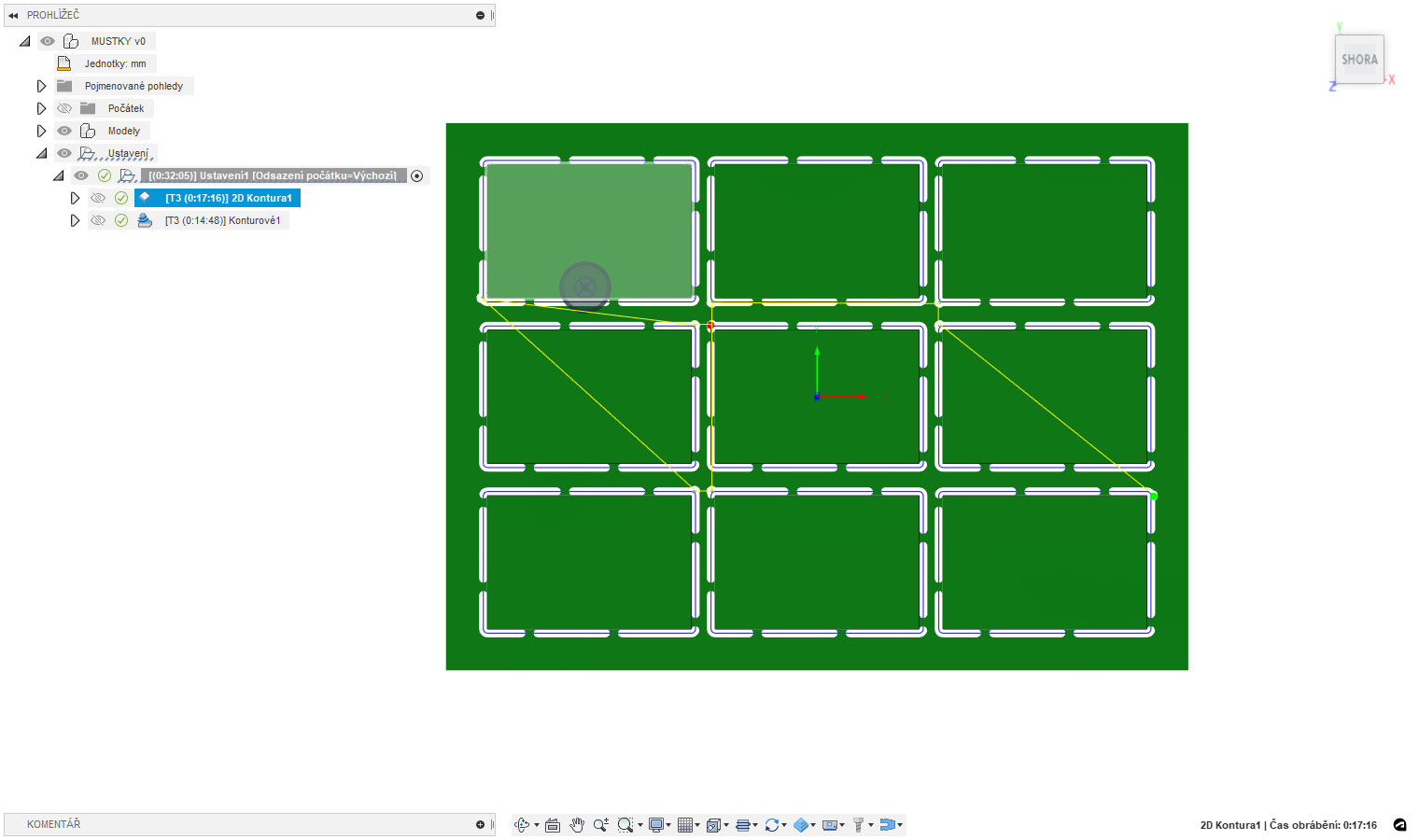

Řešení je v Autodesk Fusion 360 jednoduché - 2D kontura s automatickým rozmístěním můstků, výběr kontur hromadně pomocí Siluety.

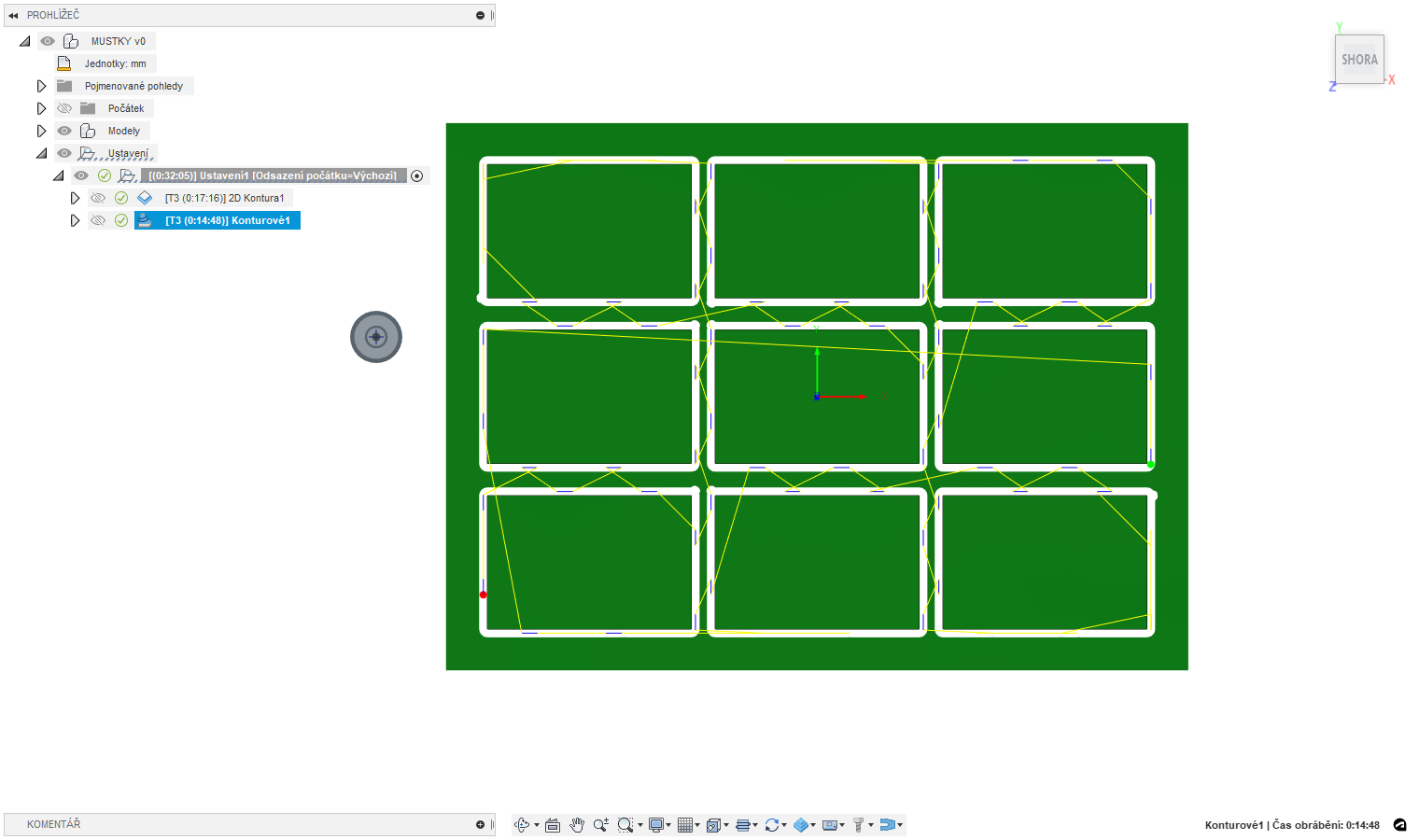

Následně 3D konturové se zapnutým zbytkovým obráběním, to automaticky obrobí pouze zbývající můstky.
