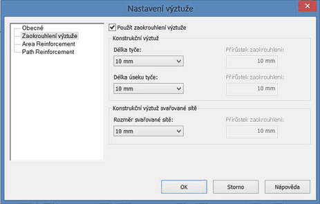

Jak nastavit aby vypočítané délky výztuží byly zaokrouhlované?
A - odpověď Na kartě Struktura otevřete rozevírací seznam na panelu Výztuž.
Klikněte na „Nastavení výztuže“. V tomto dialogu klikněte na kartu „Zaokrouhlení výztuže“.
Zaškrtněte možnost „Použít zaokrouhlení výztuže“ a zadejte požadované hodnoty zaokrouhlení pro výztuž. Buď podle seznamu vyberte jednu z možností zaokrouhlení na 1,5,10,25,50mm, nebo vyberte položku Vlastní a zadejte hodnotu dle potřeby.
