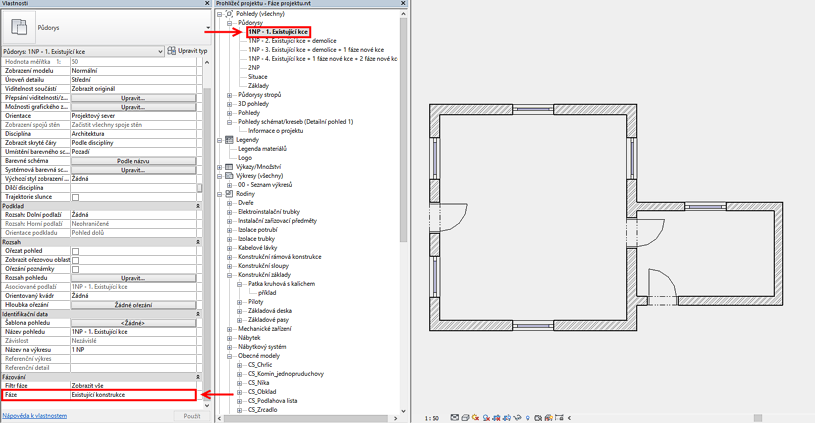

Danou problematiku lze nasimulovat na následujícím příkladě. Pro půdorys: 1NP – 1. Existující kce, je nadefinovaná fáze: Existující konstrukce.

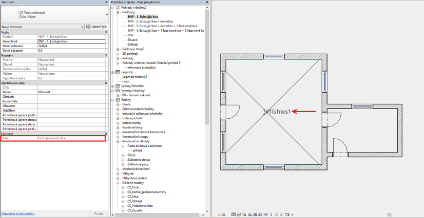

Při vložení místnosti do tohoto půdorysu se místnost automaticky zařadí do dané fáze: Existující konstrukce, viz obrázek, v této chvíli již nelze zpětně změnit fázi pro tuto místnost.

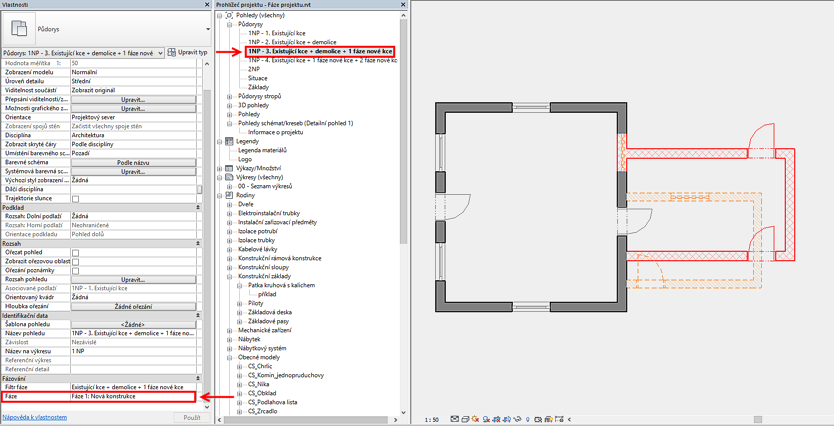

Pokud se v prohlížeči projektu přesunume na půdorys: 1NP – 3. Existující kce + demolice + 1 fáze nové kce, který má přiřazenou fázi: Fáze 1: Nová konstrukce, tak je patrné, že místnost vložená v předchozí fázi: Existující konstrukce, již v této fázi neexistuje.

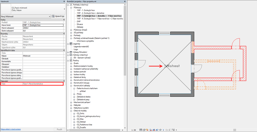

Při vložení nové místnosti do půdorysu, se opět zařadí do fáze daného náhledu v tomto případě do fáze: Fáze 1: Nová konstrukce
