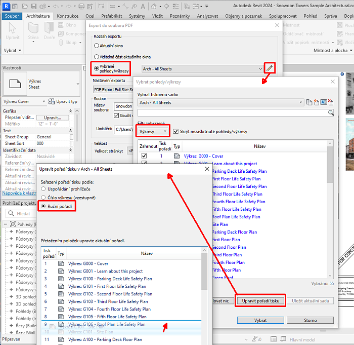

Jak nastavit pořadí publikování/tisku výkresů z Revitu?
A - odpověď Při publikování (např. do PDF) nebo při přímém tisku výkresových listů z BIM projektu v Revitu můžete ovlivnit pořadí tisku jednotlivých listů.
Příkaz Tisk i Export PDF nabízejí volbu výstupu vybraných výkresových listů. V dialogu Exportu klikněte na ikonku tužky, v dialogu Tisku na tlačítko Vybrat. Filtr přepněte na Výkresy a zaškrtněte požadované výkresy pro tisk/publikování. Poté stiskněte tlačítko "Upravit pořadí tisku", zvolte "Ruční pořadí" a myší přetáhněte jednotlivé výkresy v seznamu dle potřeby.
Můžete rovněž zvolit seřazení dle "Uspořádání prohlížeče" projektu a řadit výkresy dle autora, datumu nebo prefixu jména.
