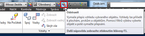

  1. Jednotlivě můžete komponenty vybírat a poté z panelu rychlého přístupu (QAT) použít ikonku funkce Odstranit:
