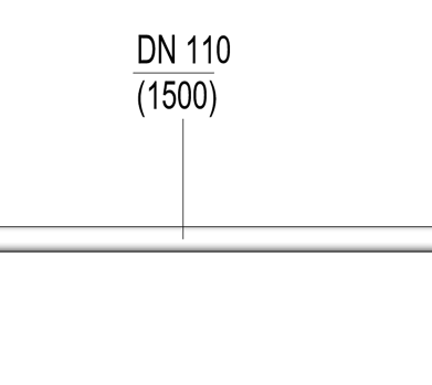

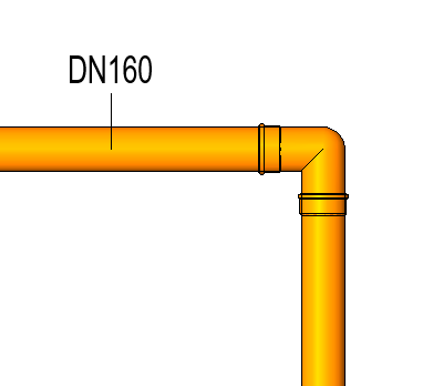

Jak okótovat dimenzi potrubí (popř. výšku)?
A - odpověď Pro vložení popisky potrubí, která v Revitu zobrazuje dimenzi potrubí a výšku vzhledem k referenčnímu podlaží, použijte šablonu CAD Studia „CS_sablona_RME_ZTI_v2018_1_3.rte“ a popisku „CS_Popisek trubek (DN H).rfa“.
Šablonu je možné stáhnout na Helpdesku.
Podobný popis je možné použít v Plant 3D.
