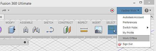

A - odpověď Tzv. "cloudová" CAD/CAM/CAE aplikace Autodesk Fusion 360 je standardní lokální desktop aplikace, jen používá pro některé své funkce a pro ukládání dat cloud servery Autodesku. Podobně jako u aplikace AutoCAD mobile ji ale lze krátkodobě používat i bez online připojení, tedy v offline módu.
Do offline režimu přepnete pomocí příkazu "Work Offline" (Pracovat offline) pod názvem vašeho uživatelského účtu:

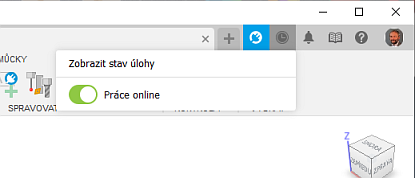

U novějších verzí najdete přepínač offline/online pod ikonkou hodin:
