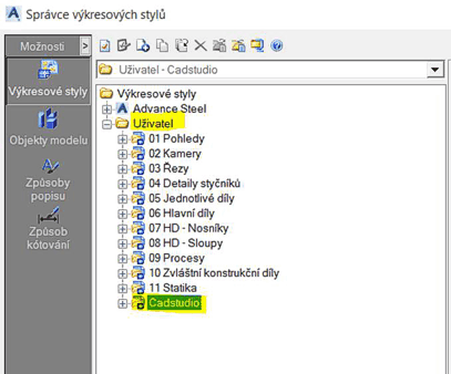

Jak přenést uživatelsky vytvořené výkresové styly?
A - odpověď Veškerá nastavení provedená v kategorii „Uživatel“ u výkresových stylů se ukládají v databázi s názvem „AstorAddIn.mdb“, která je uložena ve složce C:\ProgramData\Autodesk\Advance Steel 2017\User2\Data. Pro přenesení uživatelského nastavení stačí zkopírovat tento soubor buď na nový počítač nebo do nové verze Advance Steel.
V databázi „AstorAddIn.mdb“ jsou také uložena uživatelská nastavení Výkresových procesů, šablon výkazů materiálu, preferované dimenze průřezů, uživatelské materiály a další.
